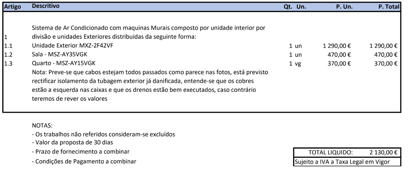

  9. Boa tarde malta,
    Voltando ao assunto dos orçamentos...recebi mais um com ME:
    Questionei a questão da unidade do quarto, para ter um termo de comparação com a Empresa 4, a resposta foi:
    Boa Tarde
    Não considero a necessidade de uma 25 mas se pretender o valor de uma 25 são 400€
    Tem intermédio a 20 que fica a 380€
    Se pretender a 25 é aconselhável (necessário) aumentar a potencia da unidade exterior para ter algum proveito da maquina mais potente que neste caso passaria a ser uma MXZ-2F53VF que custa 1490€
    Rectificando:
    Proposta Original 2130
    Proposta com maquina de 20 – 2140€
    Proposta com maquina de 25 e exterior equivalente – 2360€
    A única questão é que a Empresa 4, são certificados pela ME, será que justifica assim tanto a diferença de valores?
