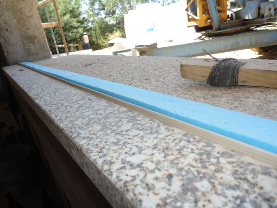

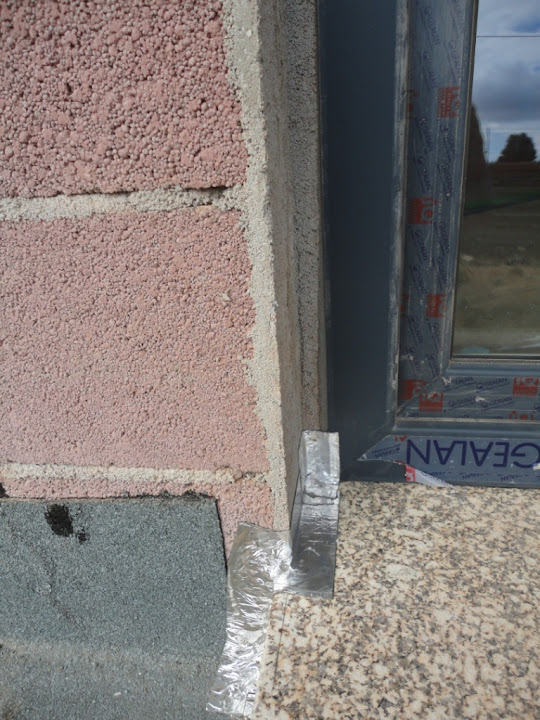

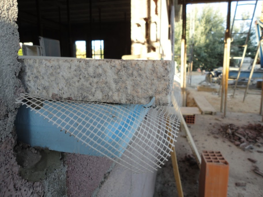

    na minha casa fizeram um dente assim:
