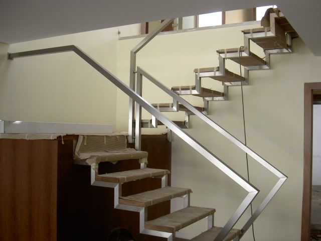

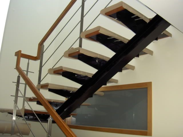

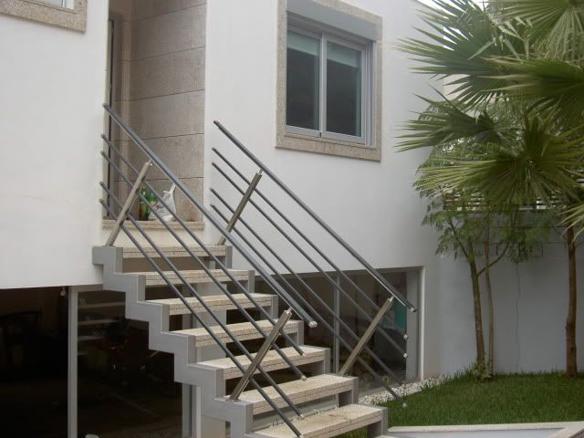

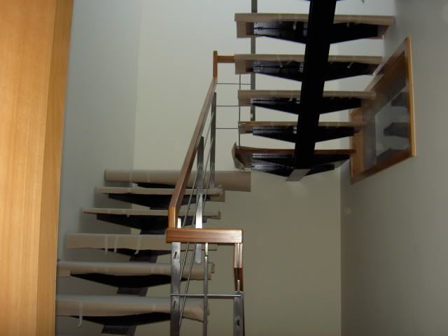

  12.  # 200
    aqui fica a minha contribuiçao de alguns modelos
    esta é a escada de minha casa foi eu que fiz e a desenhei tb como a grade
    Photobucket
    este toda ela em aço inox tubular de 50 com degraus em secupira
    Photobucket
    esta mais que conhecida como asas de aviao
    Photobucket
    Photobucket
