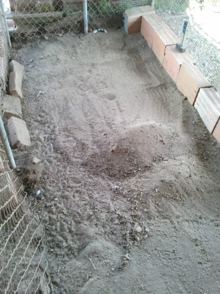

    Conforme o título indica preciso de ajuda para cimentar o chão de um antigo galinheiro, que agora foi divido em 2. Apenas pretendo cimentar uma das divisões, que servirá para abrigar e manter separada uma cadela pastor alemão, agora que ainda é pequena e mais tarde apenas nas fases do cio.
    É de referir que nunca cimentei nada na vida! Mas ajeito-me bem nas bricolages e se me explicarem como, acredito que o vou conseguir fazer...
    O espaço tem 5x1.5m (7.5m de área), o chão é em terra e quero deixar um pequeno desnível para poder fazer lavagens com mais facilidade do mesmo.

    boas
    acertar o chão de terra.(coloque-lhe água varias vezes por dia até estar compactado)
    colocar cerca de 10cm de base em pedra(cascalho ou brita ou massa de limpeza)
    colocar cerca de 10cm de massa de acabamento(nunca menos de 7cm)
    pode colocar malha sol mas para o peso de uma pessoa e nessa área é indiferente.

    Quanto à inclinação, basta 1 cm de diferença entre os dois lados...

    boas
    caimento para aguas em cimento cerca de 1a 2cm por metro
