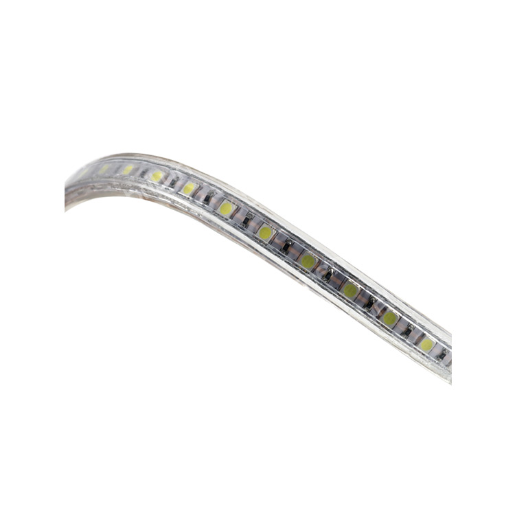

    Ainda ando às voltas com a sanca de iluminação exterior. As obras vão se arrastando....!! Já descobri uma maneira de evitar comprar as calhas de aluminio. Pretendo colar a fita de led a uma (tampa) de calha plástica, daquelas para esconder os fios electricos, que encaixa com click. Essa calha servirá ao mesmo tempo para levar os fios dos sensores ao longo da sanca. Se precisar de desmontar a fita de led bastará soltar a tampa.
    O outro problema era onde colocar os transformadores das fitas de ledn no exterior. Acontece que também existem fitas de leds que funcionam a 230 V. Finalmente encontrei uma que tem uma luz razoável ( 890 lm /metro). É esta fita da BRILUMEN na cor branco quente ( 2002.117.03)
    Embora no catálogo venha como tendo estanquicidade IP67 na ficha de dados , aparece assiM:
    Estanquicidade: IP65
    Potência: 14,4W
    Tensão: 230V
    Vida Útil: 50.000 Horas
    Luminosidade: 900-960
    Dimensões (mm): 1000*14*8,5mm
    Tipo de LEDs: SMD 5050
    Quantidade de LEDs: 60
    Embalagem: 5 m/rolo
    Temperatura de Funcionamento: -20º~40 graus
    Arranjei uma loja local que me venderia cada rolo de 5 m a cerca de 100€. Preciso de 15 m ( uma porçao horizontal na sanca do muro com 12,5 m + uma porçao vertical junto à porta de entrada com 2,5 m). Quando fui fazer a encomenda o comercial da BRILUMEN veio logo com a conversa que essas fitas só se vendiam em rolos de 25 m....!Depois de insistir disse que arranjava 20 m !!! Ora isto parece-me muito estranho! No site dizem expressamente "embalagem 5 m/rolo"...Claro que não tenho ainda a certeza que a fita se pode cortar exactamente aos 0,5 m...Parece que ninguém sabe dizer ao certo...o tal comecial falou em 40 e 40 cm ? Outros dizem que é só de metro a metro ??!! Alguém me ajuda ?

    A fita em questão, já a testei na minha obra e como a parede que testei é uma parede em ardósia oxidada, não teve o efeito pretendido,mas numa parede branca, garanto-lhe que ilumina uma sala de 50m2 na boa...
    O transformador que adquiri é que é um pouco grandito, mas como fica escondido, não há problemas...
    Ainda ontem instalei na cozinha da casa dos meus sogros e a diferença para a luz que lá tinha (luz sobre a banca da cozinha), é brutal... Coloquei apenas 3,25metros e consigo iluminar a cozinha com aquilo. Já mandei vir mais umas quantas para a minha casa.
    Já chegou também uma que tinha mandado vir com protecção IP65, mas a protecção daquilo nada mais é que uma cobertura de selicone (ou algo do género), sobre a fita. Não gostei. Mas também as fitas normais mesmo para a wc, servem, porque ficam sempre na sanca e não apanham com salpicos de água.

    Lembro-lhe que com esta fita de 5m, tem que utilizar um transformador superior a 60w. Por acaso não experimentei com os 5metros de fita no transformador de 60w, mas posso experimentar na fita que lá tenho IP65... Mas acho que a fita de 5m consome perto ou mesmo passa os 70w, por isso ou corta a fita até ficar com 60w, ou compra um tranformador superior como tenho na parede de ardósia. O transformador que lá tenho tem 120w. Veja as fotos da parede com a fita.
    https://forumdacasa.com/?CommentID=431410
    Pois. Mas eu procuro fitas para o exterior com IP65 ou IP67 e queria evitar os transformadores (como embuti-los na parede ? ficam estanques ? aquecem muito?). O problema é encontram mesmo fitas a 230 v com preços mais acessiveis...
