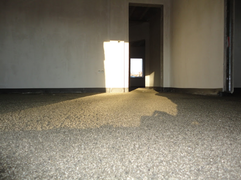

    Colocado por: lipeTenho cerca de 10 cm para encher por cima da lage, mas não sei que material colocar. Queria algo leve e ao mesmo tempo ,se possivel ,que seja isolante. Qual a melhor solução?

    • lipe
    • 19 agosto 2014
     # 547
    Ok, obrigado, já agora estou a ver numa das imagens tipo um rodapé, para que serve?
  7.  # 548
    Serve para dilatação. Ao colocar, só o retire quando estiver a colocar o rodapeé.

     # 552
    Neste caso que o Nandogonca me colocou , na imagem do saco,qual seria a melhor dosagem/densidade?

  10.  # 554
    Colocado por: lipeNeste caso que o Nandogonca me colocou , na imagem do saco,qual seria a melhor dosagem/densidade?
    Já não me recordo a dosagem que se aplicou depois de eu ter detetado o erro, mas lembro-me que a primeira que eles fizeram ficou muito abaixo dos 200kg/m3. Se colocar entre 400kg/m3 ou 500kg/m3 ficará bem. Lembro-lhe que depois terá que colocar a camada final sem esse aditivo, ou seja o normal. Isto só serve para enchimento.
  11.  # 555
    Colocado por: lipequal seria a melhor dosagem/densidade?
    Experimentem essa dosagem que indiquei numa divisão e depois veja o que acha.

  13.  # 557
    Para 10 cm o melhor é usar betão celular e pode até misturar eps que fica melhor ainda...

    Deve sair mais barato que tudo o resto, pois num dia fazem-lhe todas as betonilhas . Qualquer construtor que usar betão celular nunca mais quer outra coisa.

  14.  # 558
    Este funciona lindamente...

     # 560
    isto é misturado com areia , cimento agua? Qual a dosagem?
