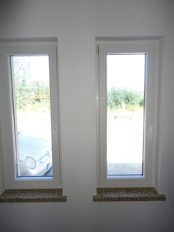

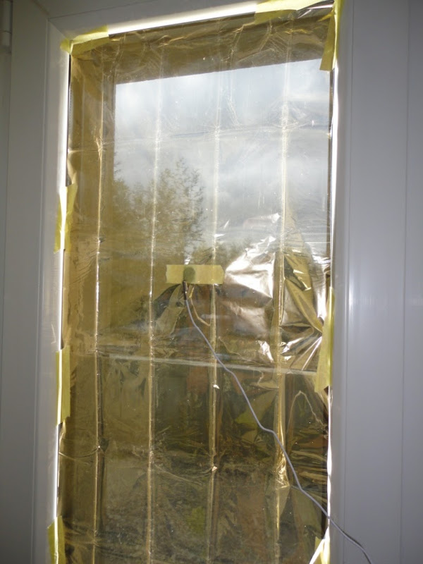

    improviso como o hangas, esta coloquei pelo interior
    ffffffffffffffffffffffffffffffffffffffffffffffffffffffffffffffffffff
    improviso pelo exterior, assim seria melhor, uma vez que nem chega a aquecer nada, nem vidro interior, nem espaço da caixa de ar...

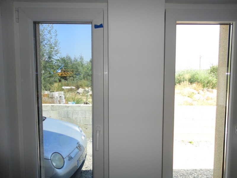

    película já cortada a meio
    fffffffffffffffffffffffffffffffffffffffffffffffffffffffffffffffffffffffffffffffffffffffff
    O vidro da esquerda com película e o da direita ainda por meter.

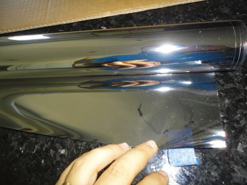

    Película para aplicar... Estão a ver aquele pó ali?? É o suficiente para ficar uma porcaria a aplicação...

    Do lado de fora fica um espelho....
