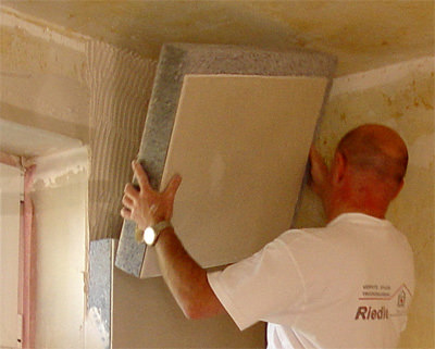

    Este já tem o barramento rugoso e tudo , até parece aquilo em eps que o meu amigo fez:
    Este é dos tais que pode arder :-)))
    Há os que não se protegem :
    E os que têm cuidado :
    Pelo interior é mesmo bom ( Dizem os Alemães )
    Este pode arder, pois nem tem protecção em argamassa:
    Este será que arde ? Os Alemães devem saber o que andam a fazer .
