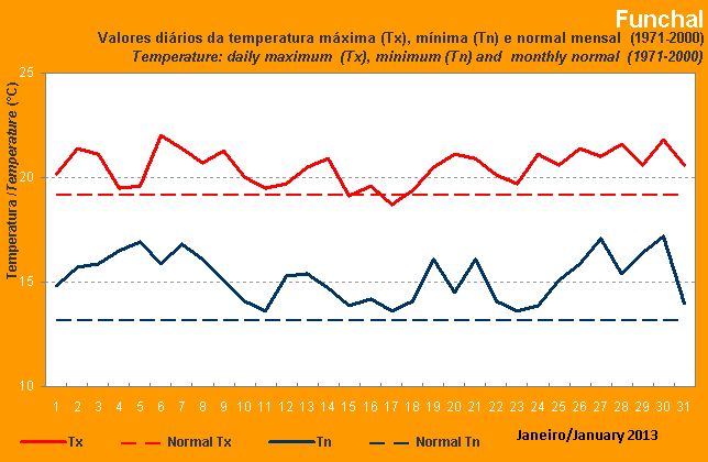

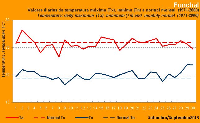

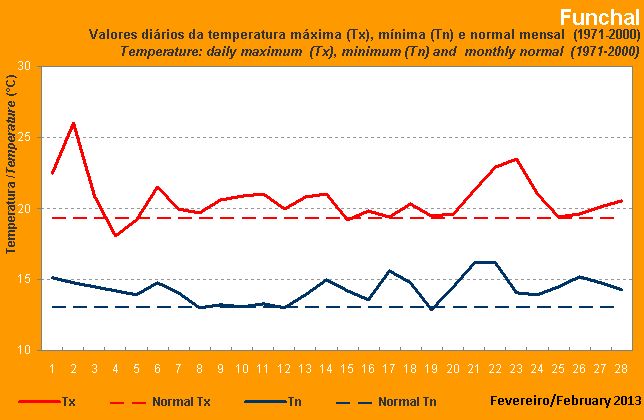

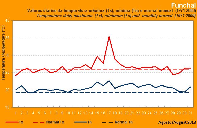

    Não conheço nenhum local em Portugal assim tão ameno....
    Não conhece, não quer dizer que não exista.
    Apenas um exemplo, onde a média mensal minima foi de 14º e a média máxima foi de 27º:
    http://www.temperatureweather.com/mediterr/weather/en-weather-in-portugal-funchal.htm
    Ou então este exemplo, com variação 12º-25º:
    http://www.temperatureweather.com/mediterr/weather/en-weather-in-portugal-pontadelgada.htm
    • 3 junho 2014 editado
     # 20
    caro tnjp, a sério? Médias mensais?
    Acha que as médias são um indicador relevante para a discussão? No mesmo mês, se vier uma semana com mínimas de 0 graus e máximas de 5 graus, e nas restantes semanas 15 graus / 22 graus, a média mensal será bastante agradável, mas no entanto, vai rapar um frio do caraças naquela semana...
    Se a média fosse relevante, poderíamos dizer que a temperatura média anual de Portugal é de cerca de 15 graus, portanto ninguém precisa de ar condicionado...
