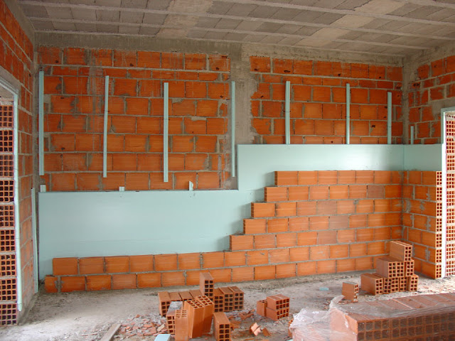

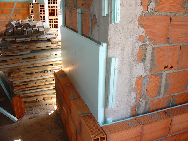

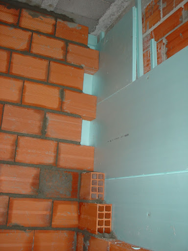

    Já deve ter visto, mas deixo na mesma estas imagens, para quem não viu. (fotos do forista "Miguel" no forum.aglobal.com)

    Ia colocar essas imagens. Provavelmente, a melhor parede dupla que andam imagens na internet....
    Se eu tivesse parede dupla, seria exactamente assim!

    Já deve ter visto, mas deixo na mesma estas imagens, para quem não viu.(fotos do forista "Miguel" no forum.aglobal.com)
    Boas imagens, só não mostram como é que impedem a meia cana de ficar com residuos de argamassa. ;-)
