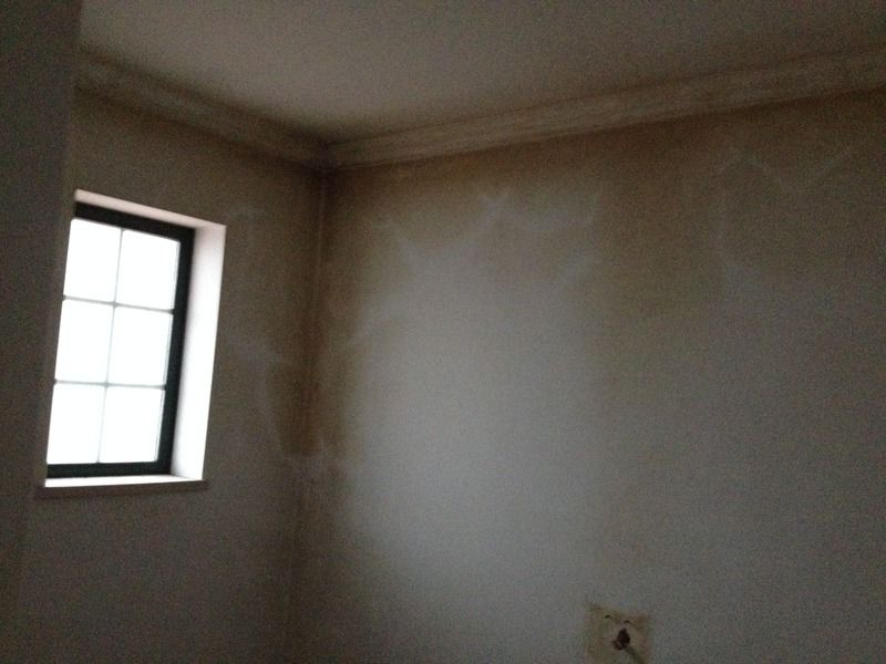

    As minhas dúvidas são a nível do estado das paredes da escada que faz a ligação para o primeiro andar e que são paredes em contato com o exterior, não se as manchas serão humidade se são situações normais de uma casa tanto tempo fechada.
    Outra dúvida que tenho são as paredes exteriores, o reboco não é liso e não tem qualquer tinta, no entanto penso que estes rebocos levem um isolante ou pelo menos deveriam levar, acham conveniente realizar um tratamento exterior? Deixo algumas fotos.

    A questão aqui é identificar o tipo de reboco que a casa tem e se as manchas no interiores são manchas habituais de humidade ou algum fungo. A casa está à 3 anos completamente fechada e abandonada.
    Na primeira foto as manchas que a parede têm, se passar a mão saem, no entanto poderá haver alguma telha fora do sitio mas que nesta fase não posso confirmar.
    poderão ser manchas de falta de isolamento térmico, e por conseguinte, condensação / bolores que apareceram no inverno....
