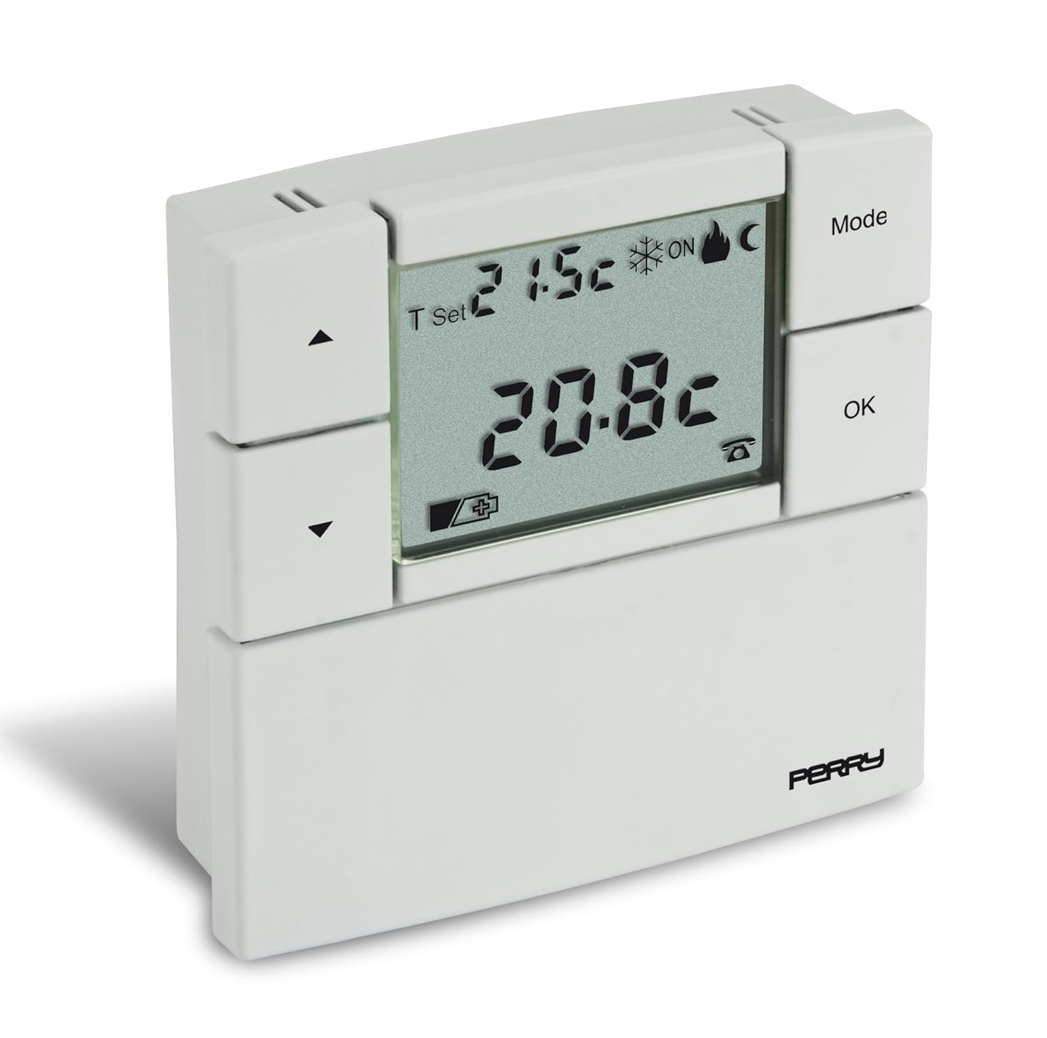

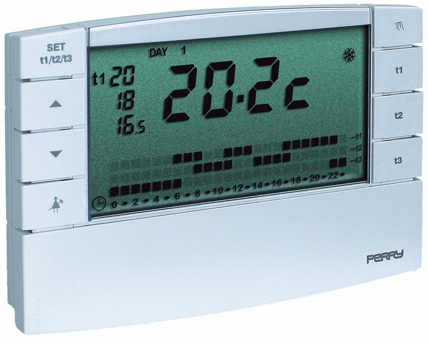

    eu tambem queria instalálos mas não dão.o preço de um DA PERRY OU GIOCOMINI DAVA PARA COMPRAR 4 DA EFAPEL
    Colocado por: r.veu tambem queria instalálos mas não dão.o preço de um DA PERRY OU GIOCOMINI DAVA PARA COMPRAR 4 DA EFAPEL
    porque será? certamente sao iguaizinhos....
    Concordam com este comentário: jorgealves

    Quais os cronostatos mais recomendáveis para PRH?
    Colocado por: callinasQuais os cronostatos mais recomendáveis para PRH?
    Os que façam parte do sistema.
