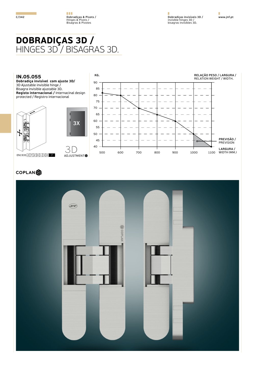

    Esquece essa ideia irredutivelmente minimalista e assume as ferragens ( puxadores ergonomicos e a fechadura)
    As dobradiças, colocas do tipo invisivel de malhetes.
    Por exemplo estas:
    Pesquise no catalogo de ferragens da JNF, uma solução integrada para todas as ferragens...:
    http://www.jnf.pt/
