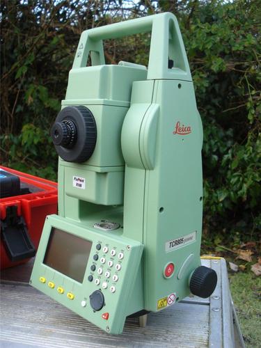

    Quando se fala de Teodolito fala-se em medir angulos, seja antigamente ou agora. Uma estação total é um teodolito com um medidor de distancias.
    No link do Sr Callinas aquilo é uma Estação Total como diz na descrição da pagina, e não um teodolito.
    Quanto ao Sr ghost12 acredito que aprenda rápido, mas utilizar um teodolito para implantação é uma coisa impensavel nos dias de hoje. E acredito que antes de implantar algum ponto, parta o teodolito aos bocados.

    Como é evidente para este tipo de trabalho terá de ser com uma ESTAÇÃO TOTAL.

    Aquela estação total que se indicou atrás, usada 1200 euros acaba por ser a que faz mais sentido. Mais que isso é supérfluo.
