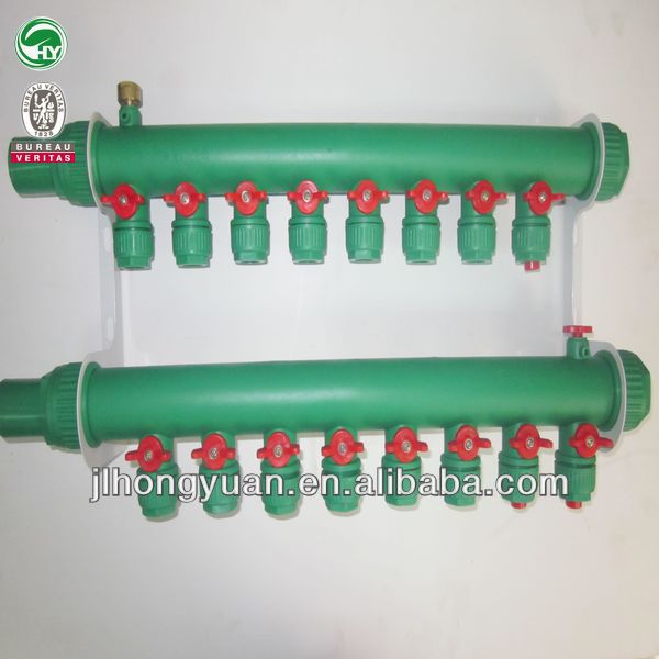

    Quando fala em colector refere-se a isto?

    Com o colector, também acontece, se se abrir a água quente noutro ponto, no duche sentir a falha.

    è mais que sabido que a rede em MC tem mais vantagens que em PPR... Mas se o cliente quer.. força á peça. Utilizar PPR para sistema de colectores é que me parece mais chato...menos pratico e sairá substancialmente mais caro.
