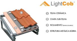

    Entre o 1 e o 2 leva o ripado. A estrutura de suporte neste caso será uma laje.

    Quando a inclinação é baixa, deve colocar sub telha. Nas outras também. Imagine que vem um vendaval, ou alguma telha ficou mal colocada, ou partida ou... Já viu os estragos dentro de casa que essa infiltração pode originar?
