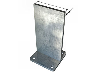

    E será melhor fazer estrutura com pilares chumbados em sapatas de cimento, ou faço uma laje e a estrutura fica apenas pousada na laje?
    Colocado por: carlos francopousada na laje?
    para não começar a ver a madeira a apodrecer
    Colocado por: carlos francoE será melhor fazer estrutura com pilares chumbados em sapatas de cimento, ou faço uma laje e a estrutura fica apenas pousada na laje?
    em geral depende da secção do pilar e da dimensão do barracão.
    mas não vejo problema em fazer uma pequena laje com malha-sol(importante) e fixar lá apoios metálicos que vão segurar os pilares"".
    pode encastra-la directamente na laje mas eu não arriscava, por causa de humidades e fissuras.
    qualquer coisa assim, mais ou menos estruturada
    o ideal são conetores metálicos tipo tubo oco por dentro onde entra o pilar e é fixo com dois varões roscados. Veja na marca Simpson
    O leroy tem 2 tipos de fixaçao. A igual a esse das fotos, aparafusado, e outro, estilo piramide invertida oca, que se "crava" no chao, e é da medida do barrote/pilar que for escolhido. A minha duvida é se so isso dá fixacao suficiente
    Essa de cravar, enterrar da, convém ligar as 4 bases por um perfil madeira.
