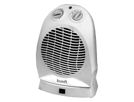

    De momento usamos isto:
    https://www.worten.pt/i/c5f45852cdc7137ba07aed4f6dd6e5c1f6ccdf5f.jpg
    os classicos termoventiladores
    aquilo afirma que consome uns 2000W no máximo
    pesquisando no google sobre como calcular os consumos encontrei uma formula que me indica que este termoventilador em 12 horas de funcionamento gasta 6 kw/dia, no final do mês terá um grande peso no total
    Indo à questão que me surgiu depois de ler algumas coisas deste tópico, e visto ter "supostamente" uma pré-instalação de AC, um AC para aquecer um quarto com uns 10m2, quanto é que custará?

    Colocado por: master_chiefos classicos termoventiladores
    Não sei que contas fez mas um aparelho desses consome 2Kw por hora. Por isso se o ligar 12h vai gastar não 6 mas sim 24kw...
