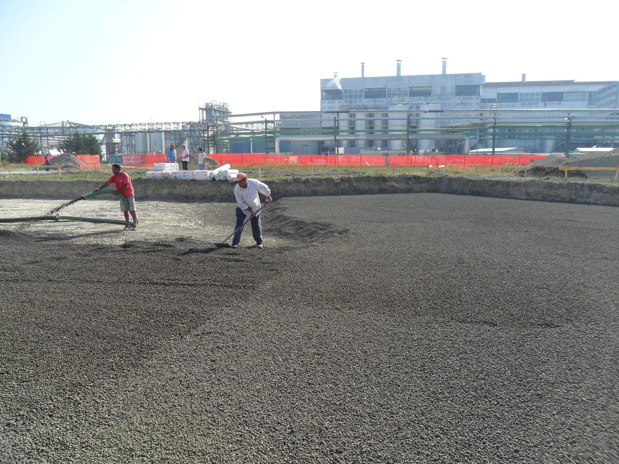

    leca
    Como se aplica isso, compra-se assim, ou tem que ser produzido, como a dita "massa"?
    E em termos de peso, sabe se é menos pesado que as lajes de betão/m2?
    obrigado

    a empresa a quem adjudiquei a poliureia também irá fornecer argila expandida precisamente para proteção dos UVs.
  14.  # 17
    vai ficar por cerca de 2.5€ por m2 para 5cm de espessura
    Estas pessoas agradeceram este comentário: AndreS

    Também é uma solução.
    Contudo, penso que esta não terá o peso necessário, se colocar XPS (uns 4cm). Ou terá?
