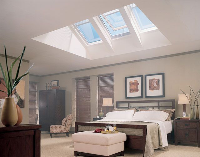

    Está visto que, apesar das recomendações, o Pedro não vê como opção tirar mais partido da exposição a sul. Deixo-lhe então uma sugestão, que não será barata mas permitir-lhe-á, a meu ver, aproveitar ambas as coisas sem mexer muito no que já está feito: "brinque" com a cobertura, metendo uma parte em vidro.
    Pode simplesmente meter umas claraboias. Tipo isto:
    http://www.tudoconstrucao.com/wp-content/uploads/2017/09/Claraboia-Entenda-porque-ela-%C3%A9-t%C3%A3o-importante-na-decora%C3%A7%C3%A3o-04.jpg
    Pode alargar a coisa e fazer toda uma parte da cobertura em vidro, como por exemplo o corredor de acesso aos quartos e/ou parte da cobertura da sala, tipo isto:
    http://www.vidracariadominio.com.br/imagens/sites-que-fazem-cobertura-de-vidro-laminado-em-mogi-das-cruzes.jpg
    Convirá é isso ser bem estudado para que depois não tenha a casa sobreaquecida no verão. À falta de solução melhor, meter uns estores será sempre opção, digo eu.
    Mas se vir neste link, tem algumas opções que farão com que o sol entre mais no inverno, quando está mais oblíquo, do que no verão, quando está mais a pino:
    https://estilo.uol.com.br/casa-e-decoracao/noticias/redacao/2015/04/23/claraboia-requer-projeto-e-execucao-exatos-para-evitar-infiltracao-e-calor.htm
    O que eles chama de "sheds" parece-me ideal para obter o efeito pretendido (e será ótimo para meter estores), mas que se expressem os peritos.

    Muito obrigado mhpinto pela partilha de opinião.
    Na sala vou ter painéis de correr da cozinha para a sala (jantar), e parece-me que era mais um outro painel.
    A ideia é boa, mas queremos mesmo fechar o escritório por questões profissionais, até porque essa parede no escritório vai ficar forrada a estantes.
    Também, coloquei a ideia de ter uma lareira de dupla face (sala/escritório) mais pelo estético da coisa. Alguém tem alguma recomendação deste tipo de recuperador?
    Relativamente aos sheds ou clarabóias, fiquei tentado, mas o pátio que fica entre a lavandaria e a IS comum já faz um efeito de lanterna, e a ideia é mesmo aproveitar o Sol de Inverno que vai entrar por ali, se é suficiente ou não... será a minha eterna questão até ter o barraco de pé.
    Já tenho janela na IS da Suite e agradeço ao pessoal que me alertou, depois logo veremos a questão da privacidade.
    E para agora é isto, breve vai entrar o projecto de arquitectura na câmara.

    Colocado por: Pedro_Rofo pátio que fica entre a lavandaria e a IS comum já faz um efeito de lanterna, e a ideia é mesmo aproveitar o Sol de Inverno que vai entrar por ali, se é suficiente ou não... será a minha eterna questão até ter o barraco de pé.
    "Efeito de lanterna" significa, parece-me, que permite distribuir luz natural, o que é muito distinto de aproveitar o calor do sol.
    Suficiente para contribuir significativamente para o aquecimento da casa não será de certeza, mas claro está que há outras formas de manter a casa quente e seca. Não são é tão económicas e amigas do ambiente.
    Nem quando estiver "o barraco de pé" vai logo perceber isso. Só perceberá mesmo quando já lá morar e apanhar umas semanas de inverno como temos agora, com temperaturas mínimas muito baixas, e o Pedro_Rof a ver o sol a passar-lhe "ao lado" enquanto gasta uns valentes cobres em aquecimento.
    Mas pronto, a alternativa lógica será investir agora bastante em bons sistemas de aquecimento de baixo consumo, por muito que isso lhe custe nesta fase. É um investimento que, se noutros casos eu considero questionável, no seu não será de certeza.
