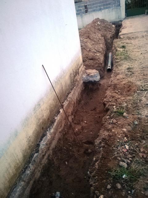

    Colocado por: nmex2quer fazer bem (ou o melhor possivel) ou apenas um remendo?
    se for para bem, como já foi sugerido, e até consegue fazer sozinho ou alguma ajuda pontual:
    - cave até onde possa (com peso e medida) as paredes enterradas
    - reboque se necessário (para facilitar as fases seguintes)
    - crie uma pequena caleira (redondo) da parede para a base da vala criada
    - impermeabilize a parede e o "redondo" da caleira (tela se der espaço ou outros materiais (cimenticios, "flintkote", etc..)
    - termine a caleira protegendo o fim da tela (se tiver aplicado) e até ao talude de terra da vala (nada de muito íngreme)
    - com geotextil forre o fundo da vala/caleira e coloque brita
    - coloque o tubo de drenagem ao longo da vala, com pendente para um local onde possa drenar
    - coloque a tela pitonada com os pitoes para a parede (sem geotxtil) contra a parede (com geotexil) deixeando correr ao longo da parede terminando sobre o tubo - adicione briga para ajudar na curva : fixe no topo a tela, mas de forma temporária, ela vai descair, e rasgar de outra forma
    - coloque mais um pouco de brita e fecha o geotextil que pôs na base, como fosse um crepe
    -.faca o enchimento da vala - idealmente com mais um pouco de pedra separado de geotextil da terra por cima
    - com a vala totalmente tapada - não se esqueça de ir compactando bem, eventualmente vai abater um pouco
    - fiixar a tela pitonada, com os perfis próprios com o cuidado para evitar perfurar (de mais) a impermeabilização
    pode picar um pouco do reboco, e coloca a tela um pouco mais acima do nível do chão, e reboca por cima da tela para fazer o remate - se alargar um pouco o remate, ao fixar a tela pitonada, não magoa a impermeabilização.
    as águas do tubo de dreno ou saem pela pendente natural que colocou - em terrenos com inclinação acentuada ou cria um pequeno poço de recolha ao nível do tubo de drenagem e uma pequena bomba a puxar a água "lá de baixo" pRa um local onde não crie problemas.
    se adicionar umas caleiras/algeroz no telhado e conduzir a água para outro local, consegue uma solução que não sendo 100% eficaz, vai res ajudar bastante.
    os materiais são fáceis de encontrar, a mão de obra, o mais complicado será colocar a tela (se for o caso) ou fazer o reboco/cimento :)

    Se calhar vou fazer o seguinte:
    -Escavar deixando as fundações a descoberto;
    -Lavar com máquina de pressão para sair terra e partículas soltas e deixar secar;
    -Aplicar Sika Inertol (1 ou 2 camadas? É um produto caro);
    -Construir o dreno depois de seco;
    É mal pensado abrir uma vala por dentro de casa aí com 20 cms de profundidade por 20 de largura, pintar com o Inertol, encher com brita e depois camada de massa? Vale de alguma coisa?
  10.  # 170
    atencao que se vai lavar as paredes com a máquina de pressão, depois de ter colocado as fundações a descoberto, é provável que mais infiltrações apareçam do lado dentro de casa, nomeadamente sob o pavimento. Pode lavar, mas não transforme a trincheira no fosso dos crocodilos.
    eu pessoalmente faria de outra forma essa limpeza, tal como a impermeabilização.
  11.  # 171
    Como faria? Agradeço sugestões.
  12.  # 172
    experimente ler a resposta 172 novamente.
    apois a abertura da trincheira, talvez construir a tal caleira no fundo, para que a limpeza das paredes, águas e sujidade corra na caleira e a infiltração fosse reduzida - aproveita e testa as pendentes e percurso do tubo de drenagem até a fossa que vai aproveitar (segundo percebi)
    a imperemabilzacao, tendo altura de parede suficiente, picava um pouco do reboco acima do nível do pavimento, uniformizava a parede enterrada e usava telas betuminosas (por exemplo) que serão eventualmente mais baratas. A tela terminava na zona onde picou o reboco, e voltava a rebocar por cima da tela, para garantir que as águas ao escorre ao longo da parede, fiquem sempre à frente da tela. Depois uma tela pitonada.. e seguir o post 172

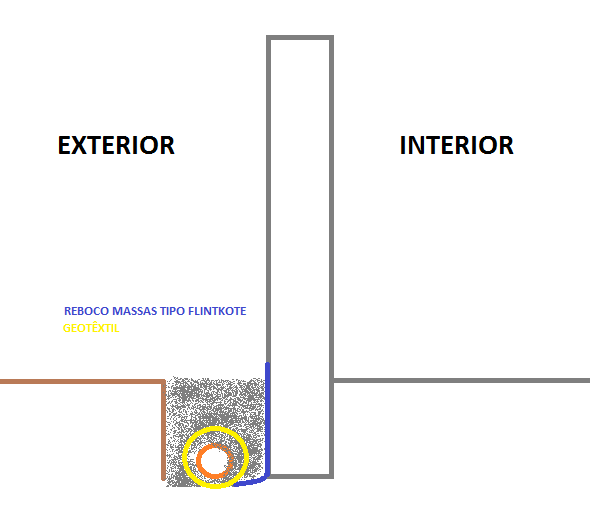

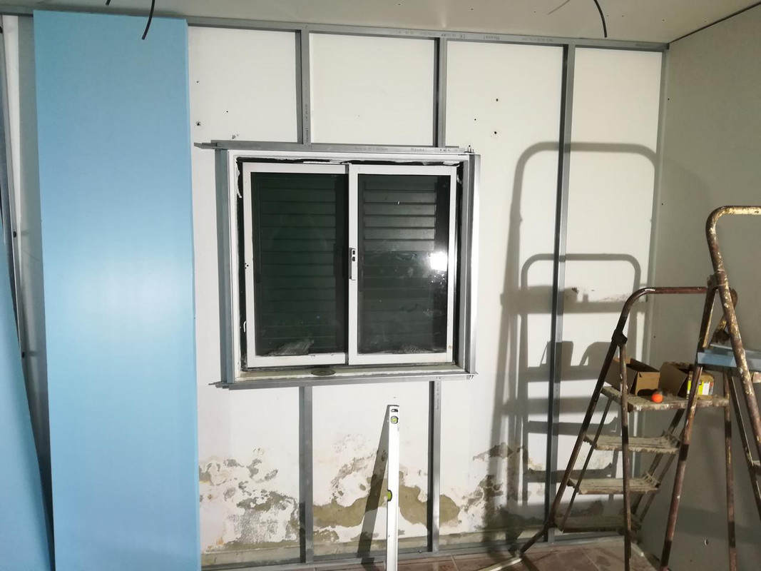

  13.  # 173
    Para um leigo como eu, às vezes não é fácil visualizar tudo o que está a ser explicado.
    É algo deste género?
    Só não percebi bem a questão da tela pitonada.
  14.  # 174
    Miguel, pegando no desenho:
    o tubo drenante (a laranja) penso que já referiu que tem geotextil a volta, certo?
    a amarelo que imagino que seja o geotextil e o preto a brita, sugiro-lhe:
    manter o tubo drenante "vestido" com geotextil, depois da vala aberta, limpa etc... coloca o geotextil (um lençol) na vala, como que a forrar a vala e para fazer uma espécie de crepe.. Coloca depois o tudo drenante no fundo da vala e tapa com brita, depois as pontas que ficaram do geotextil (crepe) fecham em cima, para cobrir a brita, assim como um crepe, ou se preferir uma peça de sushi (o arroz será a brita, o salmão no meio, o tubo, e a alga preta a manta geotextil)
    depois pode ou tapar o resto da vala com terra, por cima do geotextil - ou encher com mais brita, eventualmente criando outro crepe/sushi mais acima também em brita ou outro tipo de pedra.
    isto para a vala em si, para a parede (a linha azul)
    dependendo do estado da parede (a zona enterrada), depois de limpar, pode fazer um barramento, para a tornar mais lisa e a sugestão (existem várias outras opções) seria colocar uma tela betuminosa para fazer a impermeabilização (começando um pouco acima do nível do terreno, e até abaixo onde conseguisse (se incluir a tal caleira em icmento n fundo), depois, para proteger a tela E ajudar a drenar, colocava a tela pitonada a terminar no tudo do dreno : o remate em cima tem também uns perfis
    se procurar no fórum, existem já dois ou tres tópicos sobre isto : um deles julgo que é "fundações - boas práticas"
    a imagem, é de um desses tópicos
    Estas pessoas agradeceram este comentário: miguel.fernandes

    Outra questão que não tem nada a ver. Vou colocar pladur com isolamento térmico. Pondo só a lã de rocha nas paredes que confinam com o exterior haveria muita diferença para se pusesse em todas, incluindo as interiores? Era só numa de reduzir um pouco os custos.
  17.  # 177
    se vai picar um pouco a parede, acima do nível do pavimento, para colar a tela e depois rebocar por cima, (salvo melhor opinião) deverá ser uma de "xisto", que tem um acabamento rugoso que permite a aderência do reboco,
    atenção que essas telas betuminosas tem alguma ciência na sua instalação, nomeadamente o uso de maçarico.
    veja lá o estado dessas paredes - hoje e no futuro - para a longevidade da lá de rocha, relativamente a possíveis humidades.

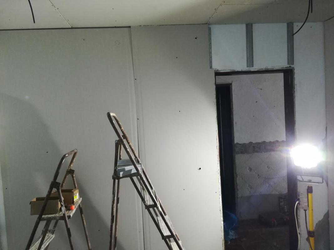

  18.  # 178
    Preciso de outra sugestão. Vou alterar a disposição das divisões nos anexos e posteriormente forrar tudo com pladur.
    Aconselham-me a fazer parede em alvenaria e posteriormente pladur ou optar por divisórias apenas em pladur sem a parede no interior.
    Prós e contras?
  19.  # 179
    ou uma coisa ou outra a meu ver
    Concordam com este comentário: Pedro Barradas, two-rok
  20.  # 180
    gastar dinheiro nos tijolos e depois no pladur acho que é redudante e que fica mais caro
