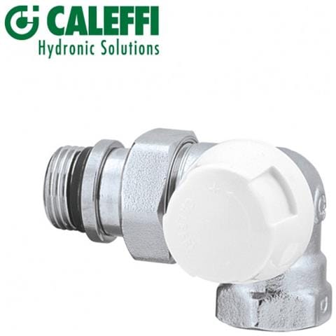

    Venho aqui pedir a vossa ajuda no seguinte, estou a fazer pequenas remodelações em casa, e entre os trabalhos vou ter de pintar as paredes... Não seria pintura de jeito se não tirasse os radoadores do aquecimento fora e aproveitando que estão fora queria também fazer-lhe uma manutenção... A maior parte das torneiras antigas têm já os manipulos partidos, o centro moído e sempre que se abre ou fecha tem de levar aperto na porca pois ficam sempre a pingar... Comecei à procura de torneirinhas mas o que mais se vê são as válvulas termostáticas, algumas bastantes caras... A dúvida, qualquer válvula termostática e termostatizável tem sempre o mesmo princípio de funcionamento? Vi por exemplo a caleffi 425, a 338 das quais também gostei do manipulo, e agora outra dúvida, isto é algum manipulo com alguma utilidade? Ou é apenas decorativo, é apenas uma tampa em forma de manipulo? Vou ter de tirar o mesmo sempre que queira por exemplo fechar um radiador completamente?

    Se são termostatizaveis significa que é possível colocar depois uma válvula termostactica
    A indicação que tinha no manual é que já é termostática, é possível era meter a cabeça... É isso? M e sem a cabeça, como funciona?
    Sim depois é possível colocar as cabeças termostacticas
    Ok, é se eu não quiser colocar a cabeça? Aquele manipulo funciona como uma torneira normal?
    Sim
    Ok. Obrigado pela ajuda! A ver se ainda esta semana a tenho... Optei pela 338 da caleffi.
