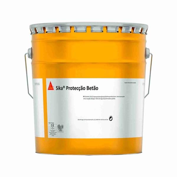

    Já alguem leu para que serve o sikagard 570W!!!?
    aliás vai ter a casa em betão apaprente e vai pintar com membrna elastica!!!?
    Vai-me desculpar, mas só vejo asneirada... da GROSSA. está apagar para isto!?
    Concordam com este comentário: Picareta
    ... ou se quer colorir, o produto adequado da SIKA, seria...
    Pintura de Protecção e Decorativa para Betão Sika Sikagard 670 W Elastocolor
    Mas existem muitas opções... de outras marcas.

    Em relação ao sikagard não andei a inventar...
    PS: sikagard 570W para meter onde!!? para pintar a parede de betão?!! quem receitou isso? aliás quem é que está a propor o sistema de parede. sinceramente não faz qq sentido, ou voce anda a inventar, ou os seus técnicos não sabem receitar...
    Colocado por: Pedro BarradasJá alguem leu para que serve o sikagard 570W!!!?
    O sikagard é para aplicar por dentro da parede de betão, que não é aparente
    E qual o objectivo de aplicar uma tinta?
    Colocado por: Schlüter-Portugal
    https://eurobuildfan.blogspot.com/2018/08/atlas-m-system-evolucao-na-aplicacao-de.html?m=1
    Outra possibilidade é um reboco térmico à base de perlite.
    Colocado por: varejoO sikagard é para aplicar por dentro da parede de betão, que não é aparente
    !!!? agora é que fiquei de morte...!!! por dentro da parede!!?
    Na parede interior
