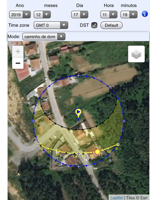

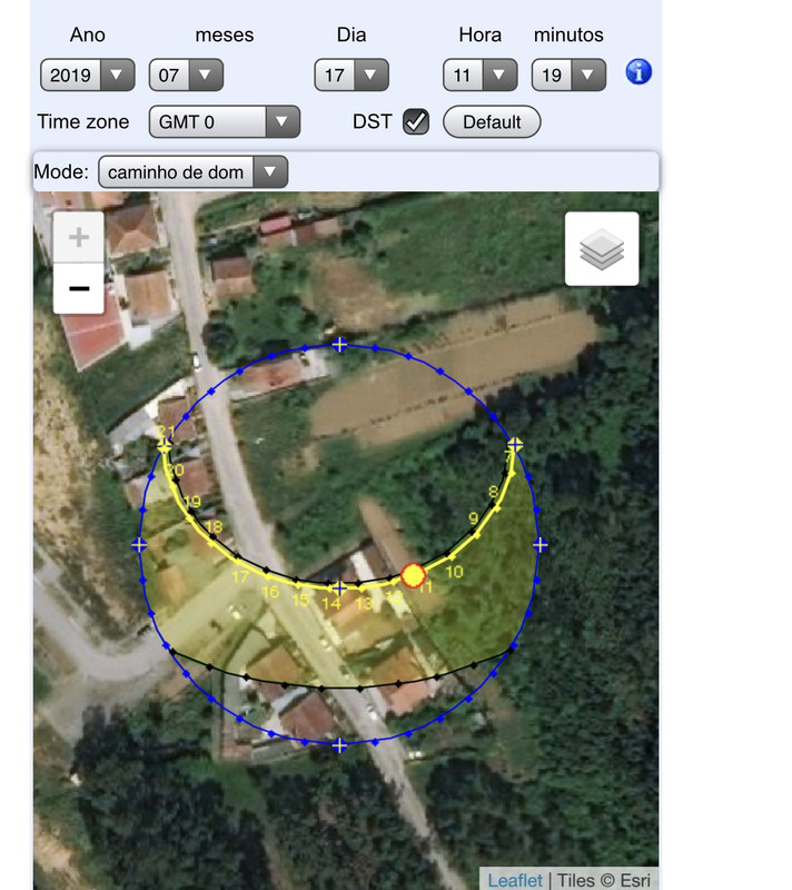

    O terreno não é o ideal e a casa do vizinho não ajuda nada por ser alta o suficiente para nos "roubar" o sol
    Fizemos simulações de todo o trajecto solar nos dois solstícios (melhor e pior cenário) e o sol que dá, parece-nos suficiente.

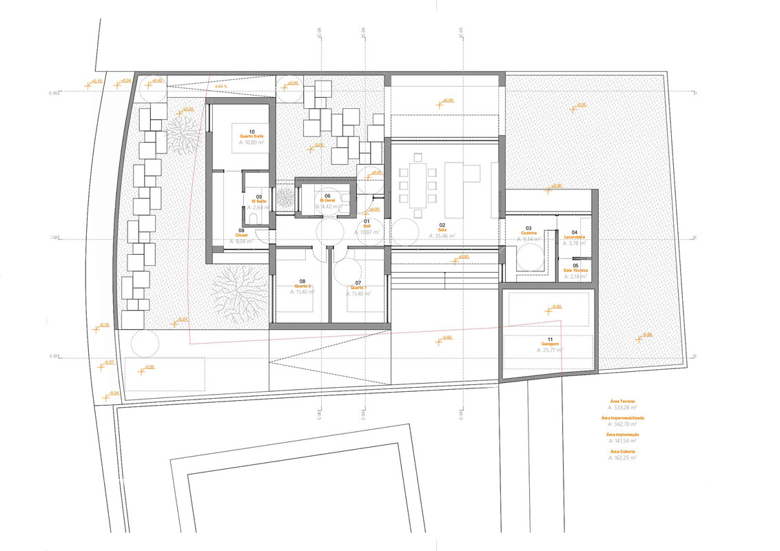

    ponto nº1 - não penso bem o hall de entrada dar directamente à zona privada dos quartos em vez de aceder às zonas comuns

    Não conheço o terreno mas vejo aí coisas estranhas...
    O WC é o centro do pateo interior?
    A garagem n tem acesso ao interior da casa?
    A planta tão distribuída vai ter muito maior climatização...
    Na suite trocava a zona do quarto com o closet/WC...
    Os 2 quartos não estão muito pequenos? Mas como todas as áreas são comedida tb entendo que estas sejam.
    No papel a casa até é gira, agora se depois vai funcionar...

    A nós, não nos choca. Que alternativa sugere baseado nesta planta?

    - Sim, o WC é o centro do pátio interior. Mas tem mais 2 pátios :)
    - A garagem não é para se fazer nesta primeira fase. Se não, não dava os 162.25m2 de área bruta :/
    - Também gostava de trocar a zona do quarto na suite com o closet/WC até porque o vizinho tem uma janela que tem vista para a janela do closet. Mas acho que perdia a piada do jardim interior dos WC´s
    - Não são só os quartos que estão pequenos. Tudo está pequeno nesta casa. Mas como estou limitado nos €€, tem de ser.

    realmente a moradia tem uma implantação no terreno um pouco ortodoxa. não é rectagular, não é em L, não é em U. É assim uma coisa meio estranha, na minha opinião, que até aceito se for para maximizar a orientação solar.
    no entanto existem coisas que eu não gosto. Na sala não gosto ter que passar a sala toda para chegar à zona de refeições. Vejo pela cozinha, que a mesma será pequena para fazer as refeições do dia a dia, pelo que a zona de refeições na sala, não será para fazer 2 ou 3 refeições por ano, mas que será bastante utilizada.
    depois o vidro , mesmo numa moradia de arquitectura moderna, que já é generosa nos vãos, a sua chega a um extremo muito grande na sala
    acrescento tb a questão no closet/corredor na suite que é espaço desperdiçado numa casa do seu tamanho. Mas depressa colocava esse espaço na garagem. 25m2 vai dar para um carro e para umas caixas. Se a ideia for colocar 2 carros nessa garagem, não podem ser carros muito grandes.
    Pessoalmente acho o formato muito interessante.
    Estou com o Antony, o hall de entrada é na zona social e não na privada. Mesmo havendo, na minha opinião, alguma flexibilidade nestas "regras", funcionalmente faz sentido o social ficar no social e o privado no privado. É a forma como funciona a casa geralmente.

    E acho graça à suite onde está. Parece que está numa ilhazinha só para si (si a suite). Muita privacidade. Gosto.

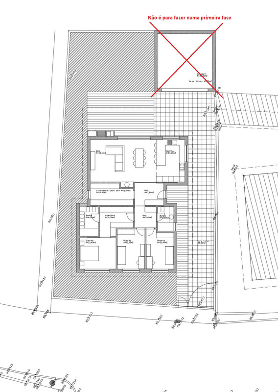

    Esse aspecto da cozinha e zona de refeições é pertinente. Vou ter de trocar a disposição da sala e falar com o arquitecto.
    A ideia do envidraçado na sala é poder viver a sala tanto para o lado do sol (sul) como para o lado da privacidade (norte). É importante, uma vez que a falta de privacidade incomoda-nos.
    A garagem não é para fazer numa primeira fase. Quando se fizer, provavelmente vai até ao final do muro de leste
    Pode trocar a sala de estar pela de refeições que de facto é pertinente, sempre, a sala de jantar estar mais próxima da cozinha por facilidade. E pode também, não inibindo, colocar uma pequena peninsula ou um balcão na ponta do lado direito da sua cozinha para refeições rápidas, nem que para 2 pessoas.

    não faça isso, como se costuma dizer, enxoval que nao vai com a noiva tarde ou nunca lá chega. O custo por m2 de uma garagem é substancialmente mais baixo que o resto da casa. Se calhar se tivesse menos vãos, o que poupava em caixilharia já pagava a garagem.

    Eu mexia na suite: trocava a localização do closet e IS com a da zona de dormir.
    Concordam com este comentário: yepyap
    Colocado por: JoelMA entrada no lote é do lado esquerdo? Eu até gosto do formato da casa em volumes, contudo faz.me alguma confusão chegar a casa e passar em frente aos quartos para chegar ao Hall... Eu tentaria fazer "espelho" a essa planta para por a zona social próxima da entrada no terreno e a zona privada no outro lado (lado direito).
    A orientação norte / sul ficaria exactamente igual.
    O espelho era tudo o que não queríamos por causa da privacidade. Gostamos que a zona social esteja na parte de trás da casa

    Os "já agoras" é que estouram com um orçamento. Se eu começo nessa onda, rapidamente chego aos 200k€ :/

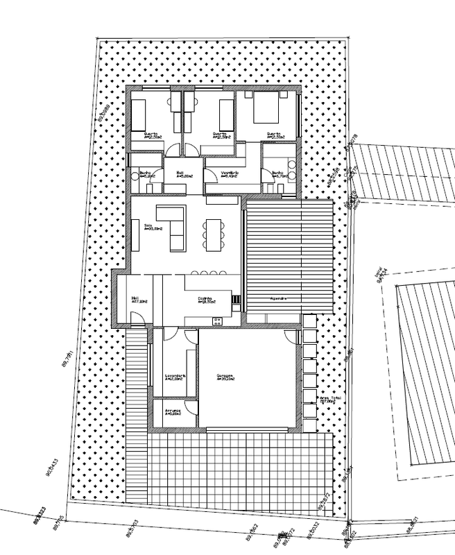

    Colocado por: Anonimo09092021Eu acho que não faz sentido tirar espaço à suite com aquele corredor de entrada. Basta chegar todo o volume roupeiro/WC para onde está agora o quarto que se ganham logo 2/3m2 de espaço útil. Se tiver filhos, e se já usou um berço ou Next to me no quarto, verá que faz falta esse espaço. Os outros dois quartos têm espaço suficiente, na minha opinião. Gosto muito da sala assim mas a relação com a cozinha está terrível, na minha opinião.
    Concordam com este comentário:NTORION,Capuchinha
    Nos quartos, não percebi como é que ia ganhar 2 a 3 m2. Pode explicar melhor?
    Na cozinha, vou pedir ao arquitecto para trocar o sitio de jantar pelo sitio de estar para estar mais próximo com a cozinha e também que me arranje maneira de poder comer refeições rápidas na própria cozinha

    Esse tipo de esquema foi-nos proposto anteriormente e não aprovamos porque a garagem não é para fazer inicialmente por uma questão de custos €€. Será sempre necessário arruma-la para um canto de forma a não comprometer o projecto.
    Estava aqui a fazer as contas por alto e em caixilharia tenho 60m2 :/
    A quanto posso contar +/- o m2?
