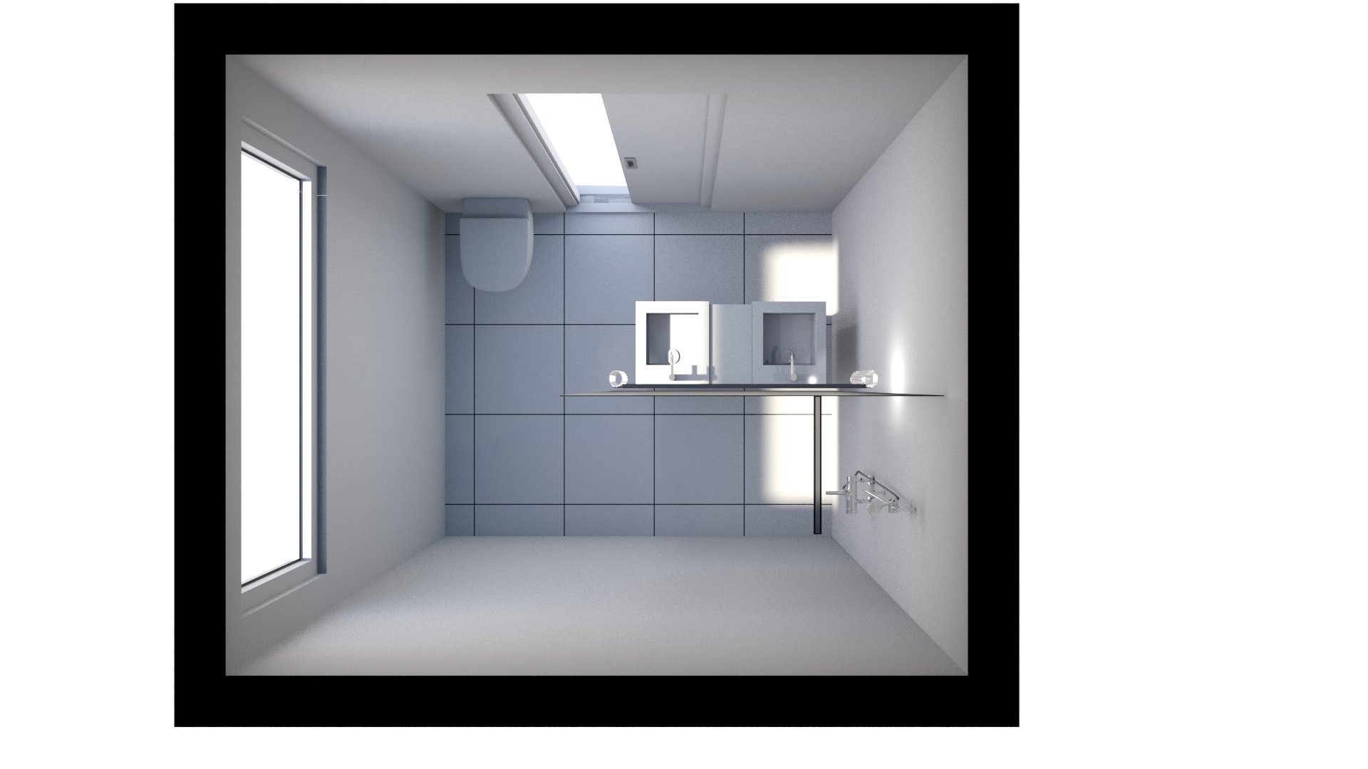

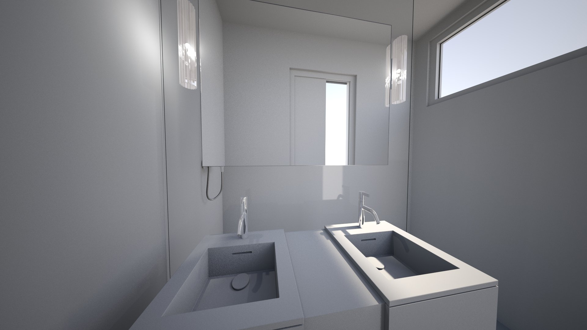

     # 90
    Colocado por: marco1ok fico á espera, não se esqueça da janela alta :)
    marco1, aqui tem a minha sugestão. É na linha do que tinha posto antes, mantinha-o.
    null
    Não sei da dimensão do vão da janela alta, mas para o efeito, também acho que não me maça muito.
    null
    null
    null
  10.  # 91
    CMartin
    mesmo que tenha apenas 70 de largura de duche, veja bem o que sobra para lavatório e para a pessoa que está ao lavatório
    e também repare na "higiene" da coisa ao ter a sanita mesmo em cima da porta e tão visível, ao passo que a minha está lá ao fundo.
    enfim não discuto mais o sexo dos anjos mas reafirmo que há situações e situações, numa divisão tão privado quanto um quarto e a respetiva wc tão mini, não entro em questões de estar em frente ou atras mas sim do que fica bem quer funcional quer esteticamente.
    cada um que decida a s ginásticas que quer fazer dentro dos espaços.
    • CMartin
    • 19 fevereiro 2020 editado
     # 92
    Espere um pouco, ainda não acabei de por as imagens todas (lá atrás, ainda estou a acabar o comentário :o) ).
  11.  # 93
    não precisa consigo "ver" só com uma planta
    ao menos meta os lavatórios contra a parede e não contra a vidraça do duche, na minha opinião.

     # 95
    Colocado por: marco1CMartin
    Colocou um desafio, e eu participei com uma proposta, não entrei numa competição, é diferente o interesse. É antes no sentido, sim, de debater as perspectivas, isso ainda continuo a gostar de fazer muito.
    Colocado por: marco1ao menos meta os lavatórios contra a parede e não contra a vidraça do duche, na minha opinião.
    A proposta é também estética, a transparência do vidro nas laterais é intencional. Deixa passar luz natural pelo todo, quase em transparência, reflecte a luz vinda da tal janela alta na parede, continuada pelo espelho de lavatório impresso na guarda de vidro, e a própria iluminação (apliques revestidos a tubo ou rectangulo sobrecomprido em vidro). Estes reflexos e transparências permitirão leveza e amplitude visual no espaço reduzido.
    A margem de manobra entre lavatório e parede sendo de 70, é a mesma que no duche. Posso até, querendo, optar por um lavatório com torneira lateral.
    Não foi discutir o sexo dos anjos, por essa ordem de ideias, não se discute nada. Fiquei um pouco espantada, a abertura existindo funciona em dois sentidos, não apenas para dizer amén.
      marco1

    na minha opinião….
    essa sua ideia para mim não tem espaço.
    a sanita está """"desi-higienicamente"" quase dentro do quarto e ai a coerência nesse sentido do que antes referiu sobre esse aspeto penso que fica comprometido.
    não leva a mal CMartin, apenas defendo o que acho e argumento, no fundo a CMartin, e muito bem também até demonstrou por imagem e desenho o que defende.
    ah e gosto muito do aspeto dos 3Ds

    Obrigada ;o)
    Colocado por: marco1a sanita está """"desi-higienicamente"" quase dentro do quarto e ai a coerência nesse sentido do que antes referiu sobre esse aspeto penso que fica comprometido.
    Entendo. A meu ver a questão da sanita frente à porta, tão discutida neste tópico coitado, não tem a ver com uma questão de higiene nesse sentido, mas antes, como já referi, uma higiene visual. Para mim, de tal forma revelador, e em arquitectura, que pessoalmente não seria o meu caminho. Embora não sendo uma regra, e aí poderíamos discutir até vários pontos que não sendo regras em arquitectura, não deixam de ser demonstrativos de uma espécie de arquitectura. Na síntese, diferenciadores, ou reveladores. Se eu lhe pedisse para redesenhar essa casa de banho com as suas dimensões fazendo-me o gosto de recatar a sanita para não estar de frente à porta, aceitaria o desafio ? Vamos lá subir o nível...de dificuldade :o))
