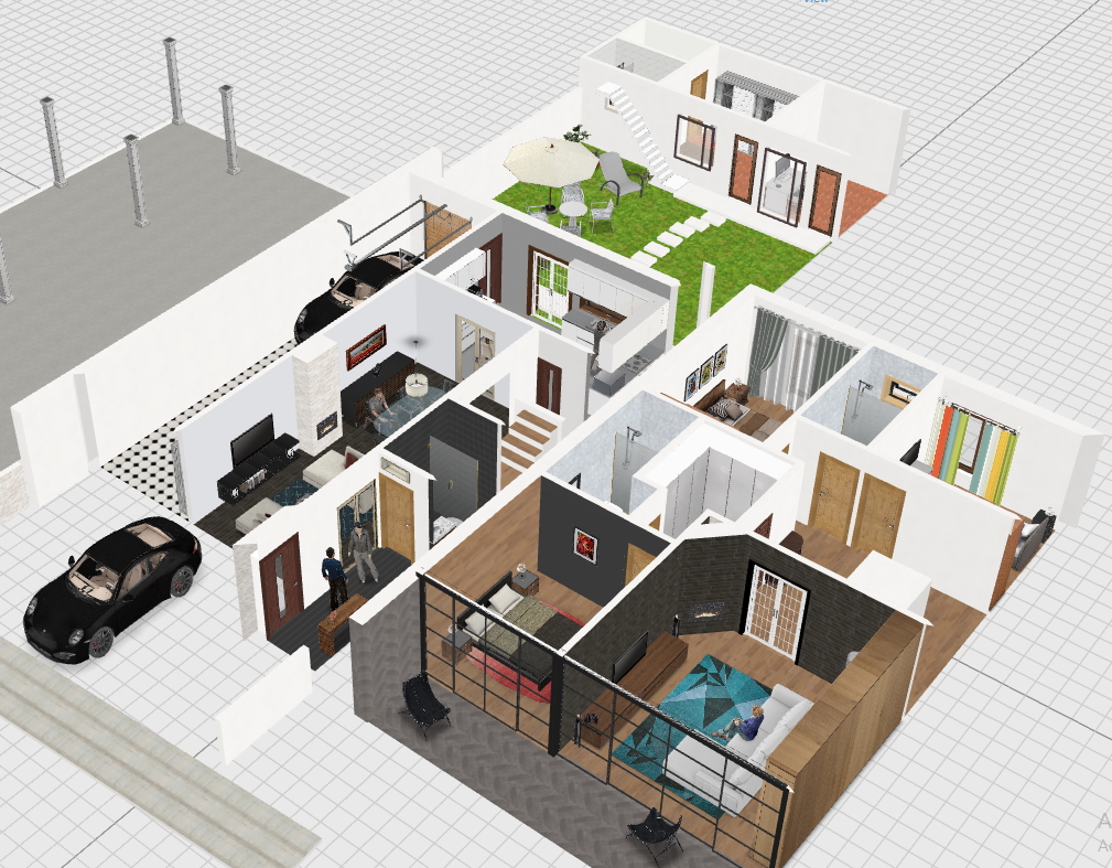

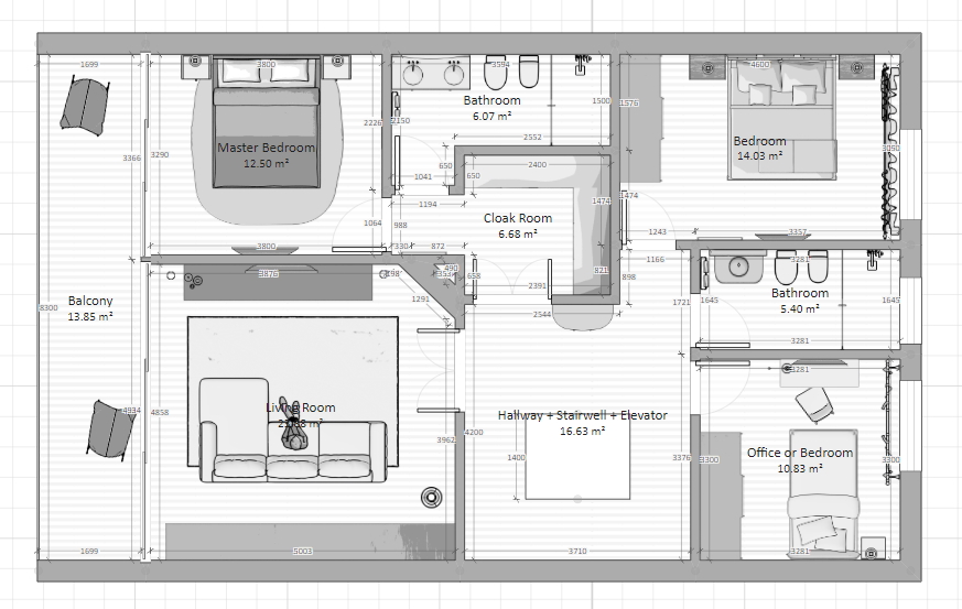

    O que me trouxe até aqui foi a dúvida entre fazer uma remodelação de uma habitação existente ou deitar abaixo e pensar em algo de novo… O que eu digo cá em casa é que, para gastar o $ (talvez 80 a 100.000€) e ficar com um remedeio mais vale investir mais e pensar numa situação, diria, com mais futuro…

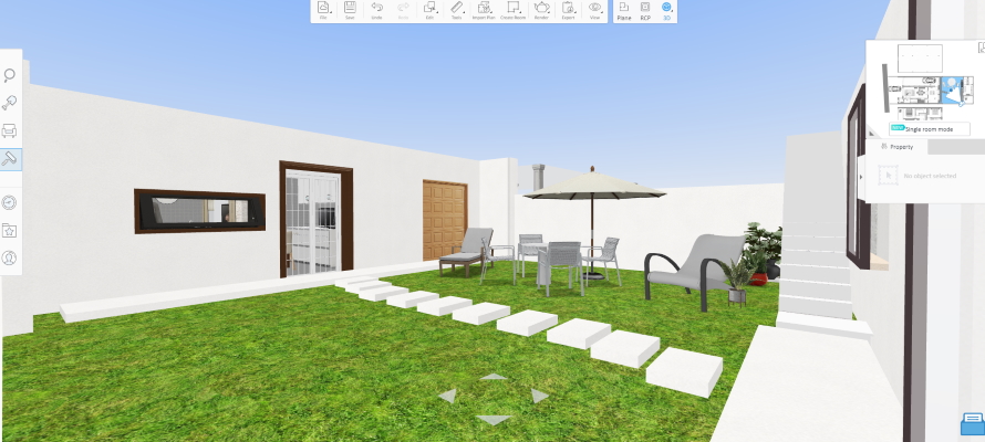

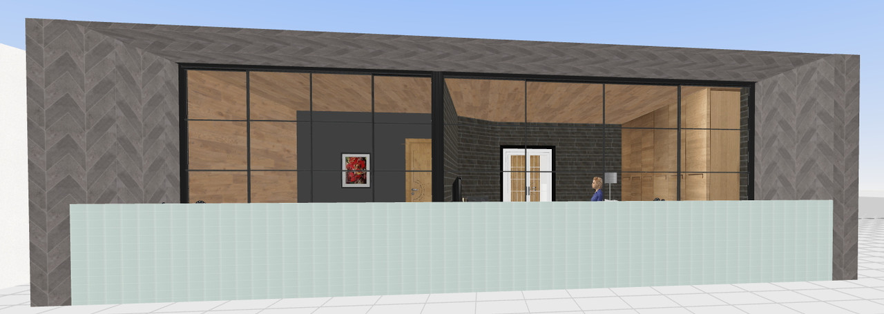

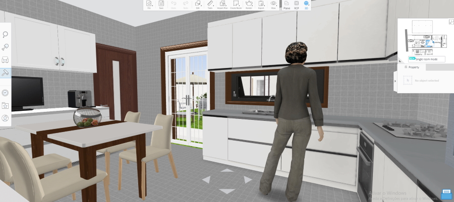

    Comecei por fazer uns croquis, passei para o homestyler.com e o resultado que pretendo é qualquer coisa parecida com o que está aí abaixo. Seria para levar a coisa por etapas.
    Na verdade pretendo essencialmente, saber até que ponto é possível realizar uma construção deste tipo, por etapas, mesmo que isso possa significar obras por muito mais tempo pois que entre outras coisas, os acabamentos interiores pretendem-se fazer passo a passo com recurso a ajustes com as especialidades respectivas…

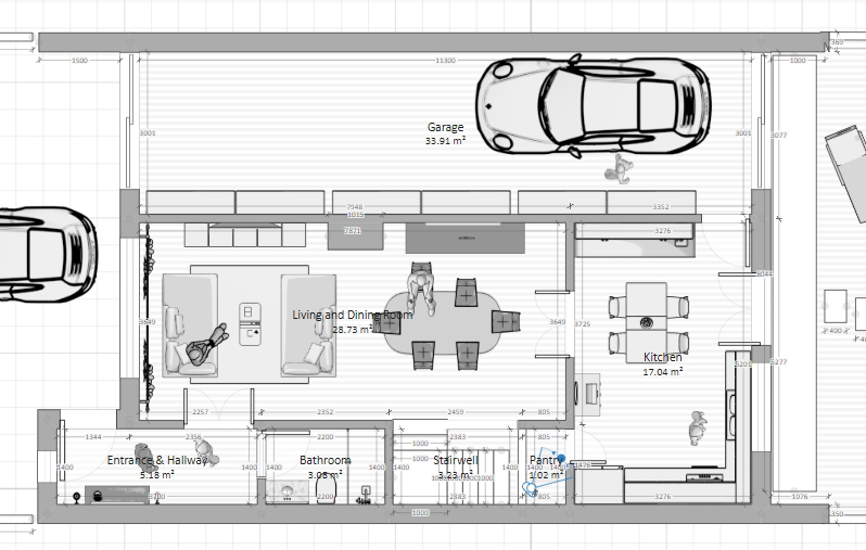

    planta
    Planta
    planta-1a
    Planta 1a
    planta-rc
    Planta r/c
    Numa 1ª fase, tentar perceber quanto poderia custar grosso modo:
    - A empreitada relativamente à construção da estrutura, fundações, pilares, vigas e lages, impermeabilização, paredes exteriores, Isolamento térmico e cobertura ( telhado ou terraço, incluindo a construção básica das redes de saneamento, abastecimento de água, electricidade, ventilação / exaustão, etc
    - Serralharia e carpintaria para fechar os espaços exteriores, sendo que no 1º andar pretende-se uma frente de vidro a toda a larg x alt. (as imagens que colocarei abaixo não serão com certeza o produto acabado, serão apenas uma ideia) …
    Isto é possível? Quais serão as dificuldades / impedimentos que possam estar aqui nesta ambição?

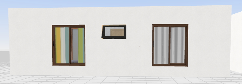

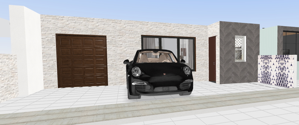

    Frente virada a poente
    fr-1a
    Frente 1a
    frente-rc
    Frente r/c
    Traseira virada a nascente
    tr-1a
    Traseira 1a
    tr-rc
    Traseira r/c
    Já tem algum terreno, ou estes desenhos não pretendem considerar declives, condicionantes, localização face aos vizinhos e a orientação solar definitiva?

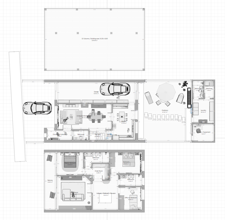

    A ideia é:
    - Deixar entre o passeio público e a frente da casa uma área para aparcar 2 carros
    - Ter uma garagem que permita acesso de um carro aos anexos na traseira

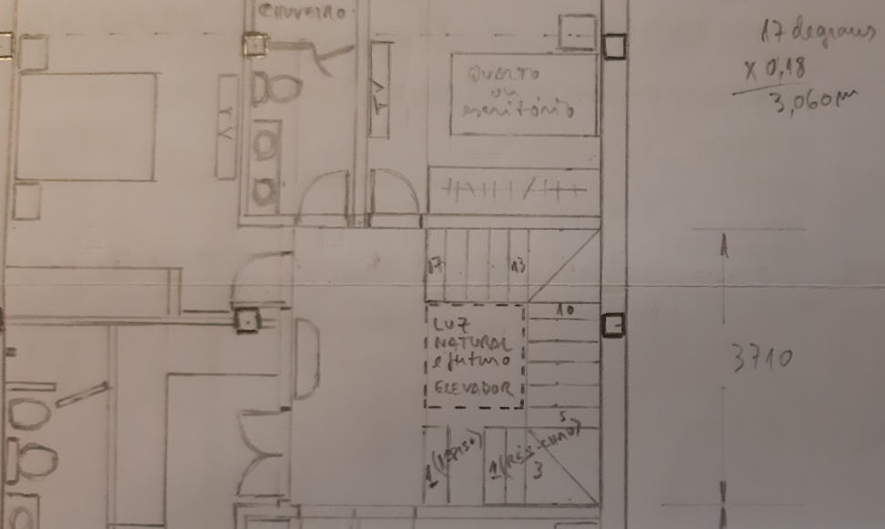

    - As escadas interiores de acesso ao 1º andar em “U” com 1,40m livre para eventual ascensor no futuro
    - A área de construção, fora os anexos, seria de 14,50 x 9,00m e vejo a coisa com 12 colunas sendo que 2 ‘poderiam’ ficar recuadas para não aparecerem fora das paredes do R/C
    - Moradia com telhado ou com um terraço é ainda uma dúvida que tenho para resolver/amadurecer
    Posto isto, para o bem e para o mal, desde já agradeço os comentários de quem estiver para aí virado para me ajudar a consolidar ideias.
    Considerando que pode escolher a orientação solar, nestes desenhos para onde é que aponta o norte? (só pergunto, pois por vezes confunde-se o sul com o poente).

    A primeira etapa de todas, face a intervenção que estou a ver. é PARAR. Eu percebo que esteja com gosto e gozo a brincar com o software. mas estamos a falar de coisas sérias, não leve a mal, mas vejo aí muita ideia, muita invenção...
    2º Depois é contactar um arquitecto para o orientar com o projecto de arquitectura de alteração, verificar o estado do edifício, efectuar um levantamento rigoroso do existente, e caracterizar construtivamente o edifico.
    Decorrente desta análise, é que se pode então partir para o que pode ou não fazer. Orientar de uma maneira profícua de modo a cumprir com a legislação e intervir em segurança.
    O tipo de intervenção, mais ou menos intrusiva terá de ver com o arquitecto.
    Para já o que vejo ai nas suas ideias, é muita complicação,demasiados tipos de materiais. Veja se consegue seguir a regra dos 3. 3 materiais/ cores/ textura. Mas isso depois decide com o arquitecto que contratar.
    Agora de resto só posso desejar boa sorte. Mais não posso, nem devo comentar.

    ricardo.rodrigues, o terreno é plano sem declives com uma moradia r/c antiga à face da rua, sem passeio, mas já tem algumas moradias modernas na mesma rua com a mesma área de terreno e construção similar ao que estou a pensar… Se isso pode ser importante, estou situado na área metropolitana do Porto, sul de Gaia.
    Na planta acima o poente está do lado esquerdo (fr da casa) e o norte aponta para cima.
    Pedro Barradas, ainda não cheguei à fase do arquitecto, antes disso ainda pretendo ser aconselhado na Câmara Municipal e talvez com uns 2 empreiteiros e outras pessoas ligadas ao sector mas para isso tenho de 1º de consolidar as minhas ideias e aqui no fórum aprende-se muito…
    Alguma da complicação e mistura de materiais que me aponta é decorrente da minha procura de soluções e da limitação do próprio programa que sendo gratuito não me dá tudo o que eu gostaria mas não vejo isso como um problema porque na verdade são só ideias para na devida altura poder estar mais preparado para falar com quem é da área.
    Orientar de uma maneira profícua de modo a cumprir com a legislação e intervir em segurança” é uma das minhas preocupações e assim reforço o meu obrigado por comentar.

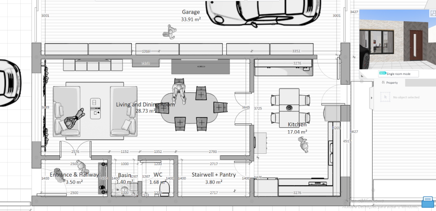

    os wc não cumprem a lei das acessibilidades

    aacc, ok, os wc não cumprem a lei das acessibilidades
    É a isto que se refere? … wc do r/c livre na entrada para caber um ciculo de 1.5m diametro que é para permitir rodar uma cadeira de rodas (eventualmente se necessário a porta a abrir para fora ou porta de correr embutida na parede… aqui complica-se pois não gosto nem de uma nem de outra)
    E a isto? … wc com as 4 peças incluindo banheira?
    Pelo que li, diz também a legislação que um T3 tem de ter pelo menos um quarto no r/c mas que existem excepções, pelo menos em alguns municípios…
