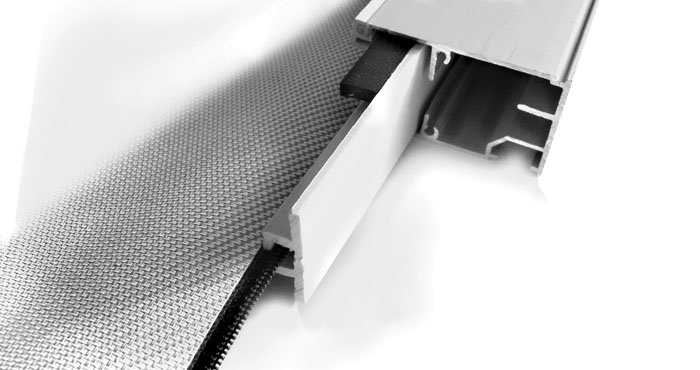

    Já vi uns blackout que conseguem o 100% escuro, e eu também durmo de dia e qualquer luzinha me faz confusão, gostei muito do sistema, mas não gostei do preço.
    Era um blackout elétrico que ficava numa caixa escondido tipo estore interior, e corria numas calhas onde o fecho era feito através de um "zip".
    Estas pessoas agradeceram este comentário:JP Passos
    Este sistema parece engraçado, mas se estiver por dentro não faz barreira térmica nenhuma e por fora penso que um estore faz mais barreira térmica! Certo?
