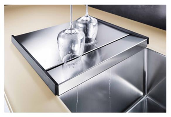

    O escorredor que eu falo é este:
    https://www.amazon.co.uk/Blanco-223067-Draining-Board-Stainless/dp/B004FM3HI6
    É um escorredor que não fica dentro das cubas, apenas uma pequena parte para escoamento.
    Se me indicar algo parecido da Rodi ou da Franke... eu agradeço. Até porque este é puxadote.
    Aqui consegue perceber melhor como funciona:
    https://www.123apparatuur.nl/223067-BLANCO-spoelbak-accessoire/item/31346
    Concordam com este comentário: Anonimo06082021
    Oh mike, vais-me desculpar mas isso é tudo menos pratico,é bonito, é fixe, mas!!! e também é caro. 300 a 400€!!?
    Eu não tenho maquina de lavar loiça, e sou eu que cozinho TODAS as refeições, portanto sei do que falo. Cosatumas cozinhar, lavar a loiça? ter pratos , copos, canecas, figideiras a secar?
    Depois isso para lavar, é uma trabalheira... mais um acena a flutuar na bancada...
    Concordam com este comentário: rjmpires, RRoxx, Casa da Horta

    Não estamos a falar em preços. É caro, sim, mas não é aquele valor. Eu comprei o meu por cento e poucos euros e já achei caro.
    Eu tenho máquina de lavar e só lavo fora as peças grandes: tachos, frigideiras e aquilo, pode não parecer, mas é maravilha.
    Colocado por: Pedro BarradasDepois isso para lavar, é uma trabalheira... mais um acena a flutuar na bancada...
    Para lavar? Aquilo é inox! É só passar um esfregão ou um pano e tá novo :)

    Colocado por: MikeMelgaAqui consegue perceber melhor como funciona:
    Mike.. isto é daquelas coisas que só fica bonito. Para quem cozinha isso não dá para nada. para escorrer meia duzia de copos fica na maquina e escorre lá (na pratica nunca ficam porque já saem secos da maquina).
    Aquelas gotinhas bonitas a azul que fizeram no esquema deviam ser moedas a escorrer para um caixote, porque isso é quase literalmente deitar dinheiro ao lixo.
