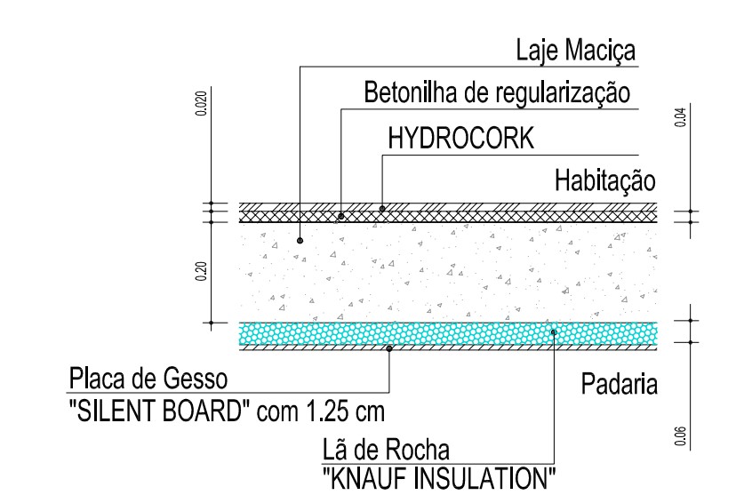

    Será que a Woolplac Lr ou Silentboard da Knauf não ajudam?! Ou então as películas acústicas da Danosa.

    Knauf

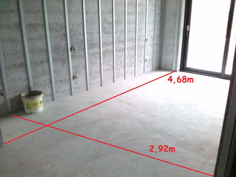

    Será que só preciso colocar os perfis Omega na parede tipo este
    Fonte - https://forumdacasa.com/discussion/35118/6/paredes-estanhadas-vs-pladur/
    E não preciso de montantes nem guias? Só tenho de ter o cuidado de comprar um perfil omega com altura suficiente para levar a lã de rocha...

    Estava aqui a pensar também com perfil Omega não dá para fazer a passagem da tubagem da eletricidade, ou a eletricidade já tem de estar toda certinha na parede e depois é só puxar na direcção para o pladur?!

    Para não correr o risco de insultar alguém, o exemplo que posta é o compêndio caduco do erro!
    Quais calhas omega qual quê. Ainda por cima aplicadas no revestimento grosso. Isso não tem nada a vêr com o que tinha previsto e obviamente é desadequado.
    Além de não permitir a correta aplicação de isolamentos, a vantagem das calhas e montantes é permitir a fácil deslocalização dos pontos elétricos e outros
    Com a calha omega nem faz uma coisa nem outra.
    Mantenha-se no registo correto. Não sonhe nem invente.
