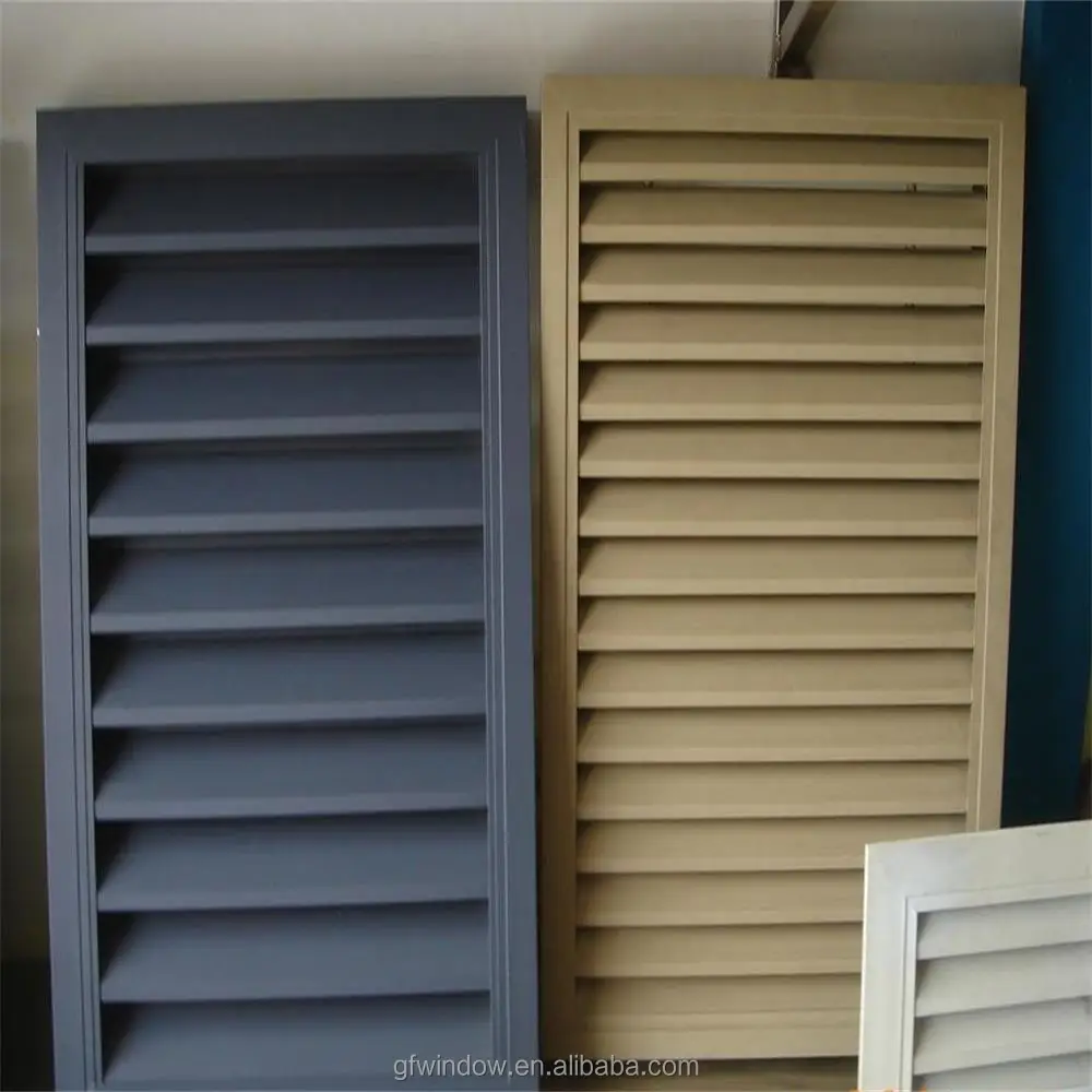

    Eu meteria uma solução mista, veja aqui o desenho. Neste caso não precisa de caixilho RPT., nem vidro duplo. pode aplicar vidro simples laminado 44.1, de preferência foscado.
    Tendo uma solução com ventilação permanente poderia ter a roupa a secar e também evita o fenómeno de condensação. optando por lamelas móveis esse painel poderia ser fechado, imagine para controlar a entrada de pó em dias ventosos e secos.
    Outra hipótese ( não ilustrada), seria aplicar uma solução de correr 2 ou 3 folhas , com painéis dotados somente de lamelas. igualmente fixas ou moveis. Deve ser a solução mais económica. Em termos de alçado e privacidade para esta zona seria igualmente porreiro. Pena ficar sem luz natural nessa IS aí.

    Pedro, na sua solução aflige-me a parte da limpeza, nas lamelas, não posso lavar aquilo à mangueirada... E depois vai me roubar luminosidade à IS...
    Ou não estou a ver bem a solução 😊

    Ambas retiram a luminosidade a IS, mas se colocar a veneziana na porta do lado direito não melhora? Assim como a ventilação seria superior, estamos a falar de 1,2m

    Pedro é este tipo de veneziana que fala certo?
    https://sc01.alicdn.com/kf/HTB1IFyoPpXXXXaSaXXXq6xXFXXXj/Todos-os-tipos-de-janela-veneziana-de.jpg
    E disse para não colocar nem vidro duplo, assim sendo nem corte térmico adianta pôr.
    Não ter a possibilidade de abrir mais o espaço é que lixa tudo...
