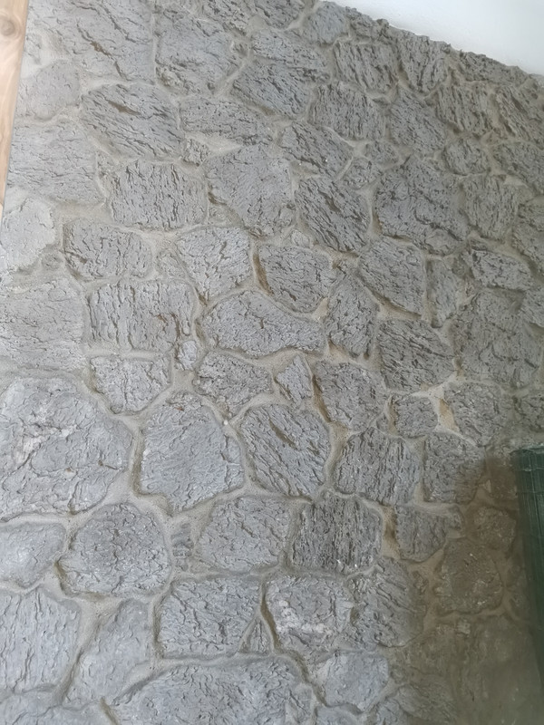

    Vou colocar umas imitações de pedra (são feitas com cimento em moldes) e a dúvida é se utilizo cimento cola ou se estes silicones especiais que aí existem no mercado para colar as pedras à parede.
    A imitação de pedra

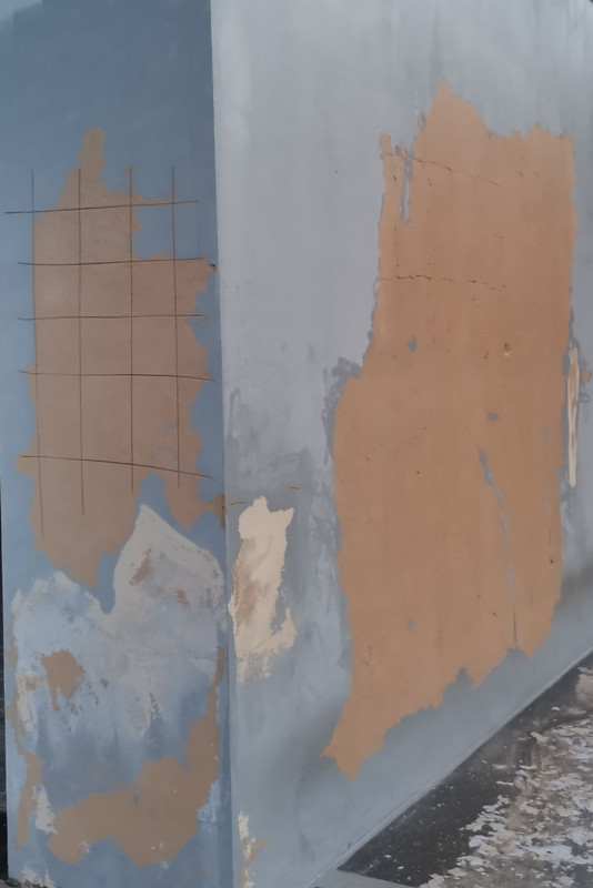

    A parede a colocar está pintada a ideia seria limpar com um jato de água o máximo que der para limpara a tinta que não esteja bem segura ao reboco da casa.

    Bem comecei hoje a limpar, e bem a tinta salta como nada mesmo :O aqui é sempre a seguir... umas partes ou outras mais fixas o resto é sempre a rasgar...
    Bem por um lado vai ficar no reboco (é daqueles rebocos projetados não é cimento tradicional) assim vou evitar os problemas de colar em cima da tinta...
    Agora precisava era de encontrar uma solução que me colasse a pedras e que me desse um isolamento.
    Entrei em contato com a Weber e a sugestão deles foi esta SikaCeram 500 Ceralastic
    Agora com a cena do primário é que me deu o nó na cabeça :D
    Bem esse quadriculado que está feito fui eu que peguei na rebarbadora e dei uns golpes - Até tinha pensado em fazer isso se a tinta não tivesse a sair para sempre o cimento cola entrar nesses rasgos...
    A outra foto que tem umas rachas acho que o reboco vai estar todo assim por baixo... espero que o cimento cola tape os buracos e daí eu pensar num cimento cola que desse para impermeabilizar.
