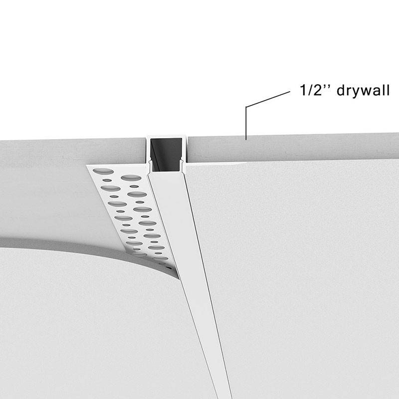

    Questionei se era fita , pois existem uns perfis com tampa ( penso eu ) para colocar uma fita de led normal , aqui por casa tenho a quase 10 anos fonte externa e fita de leds , e acho que primeiro irá "morrer" a fita nota-se que perdeu algum brilho .
    Já reparei em algumas zonas em que só parte dos downlights led são ligados que tem tendencia a perder brilho / mudar cor com o tempo.

    O meu sogro que é eletricista quer colocar desses. Esse perfil não apresenta o mesmo problema de instalação que o BigMouse fala?
    Desde já muito obrigado Big pela informação que me deu relativamente à instalação do seus perfis.
  3.  # 363
    sim o que eu tenho na zona da porta de entrada são dessas.

    Desde que coloque o transformador numa zona acessivel para facil manutenção, não terá grandes problemas no futuro.,
    o problema é que essas fitas possuem muitas vezes menos IRC e menos Lum/W.
    Eu na zona da entrada optei por uma fita que não se veem os pontos de led´s. é um pouco mais cara mas justifica.

    Nesse caso só tem o problema da localização do transformador o perfil é barrado

    Muito obrigado pelas informações. O meu sogro diz que ficam por cima dos armários da cozinha (uma das paredes tem armários até ao teto. Não sei é se o "roda-teto" é facilmente removível. Contudo ele diz que já aplicou vários e para eu não me preocupar com isso, mas enquanto DO, tenho de me preocupar com tudo :)
