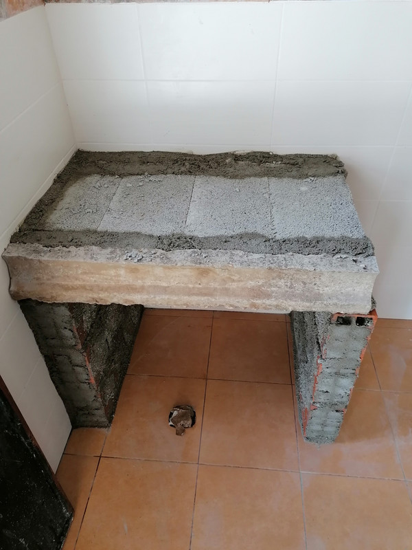

    Não sou nenhum profissional, mas também me aventuro (é uma bancada para pia do wc da rua). A pia é de pousar, daí ser mais baixa.
