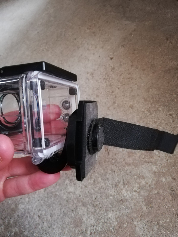

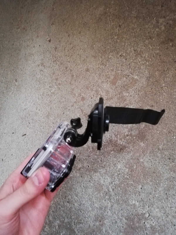

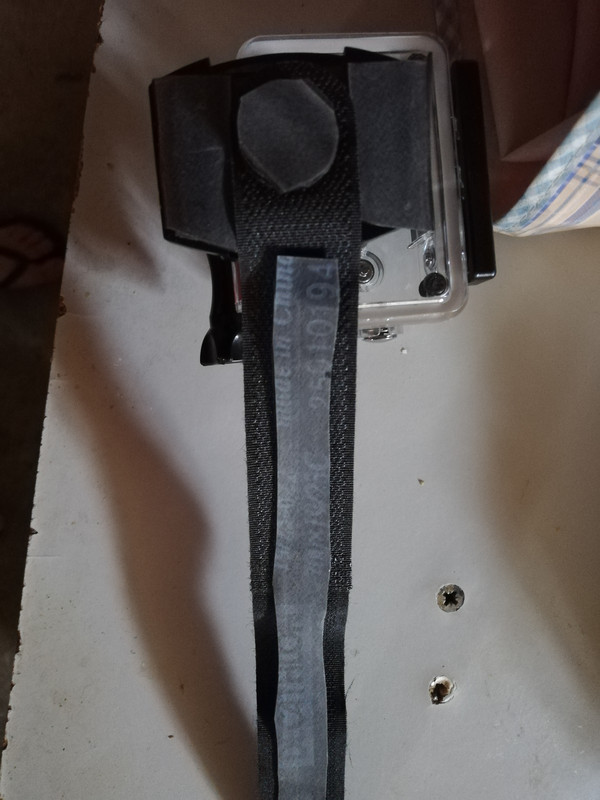

    Qual a melhor forma de colar 2 peças de plástico?
    Isto é uma engenhoca que estou a testar 🙄😄
    As peças em plástico como podem ver tem parafusos, mas prefiro reforçar, porque isto é para pôr ma bicicleta e ontem isto desmontou e a cola é para reforçar a junção e não sair do encaixe.
    Lembrei-me de cola PVC, não sei se funciona. E silicone ou cola quente.

    Epoxi
    Estas pessoas agradeceram este comentário: casinhaDaAvo
    Se houver espaço ou possibilidade, coloca qualquer coisa para amortecer as vibrações ou isso vai partir novamente.
    O que eu fiz num encaixe de uma luz foi colocar um pedaço de camara de ar no meio da junção, colei com super cola e passei um parafuso.
    Até ver foi a melhor solução.

    Isto é mesmo engenhoca. É uma câmara para pôr no espigão da bicicleta. O problema é que nos 30 acessórios nenhum é para aqui, então é arranjei aqui umas peças. Fui dar dar uma volta eeeee passei num buraco e a lá foi a câmera porque se desencaixou. Então pensei: porreiro, é só reforçar esta junção. Eu já tenho um pedaço de câmera de ar para por na fita que dá a volta ao espigão.
    Isto tudo para ver se vale a pena gravar. 720p30fps era bom que desse para 2h30 🙄😄😁
    Epoxy? Ou cola pvc chegará?
    Epoxy vende-de um pequeno tubo?

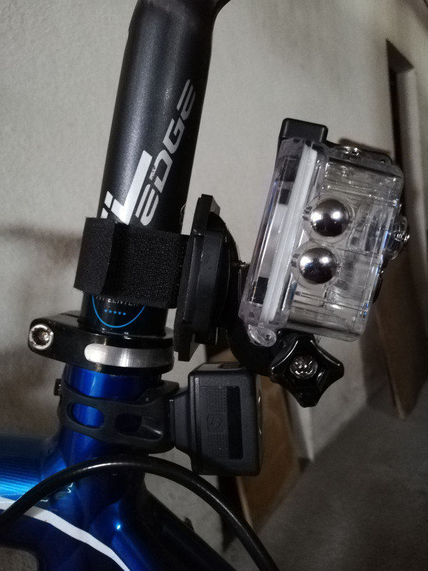

    Até agora tenho isto. Não era suposto pegar na engenhoca, mas lá consegui.
    O que me deixa mais receoso é ter um pequebo centro da engenhoca que encosta no selim, parecendo ficar un pouco instável. É um pequeno alto e único ponto de contacto...
    Por agora deve servir.
    Entretanto vi este na amazon, mas depois fico com o problema da bolsa.
    Eu procuro algo prático, para ser fácil tirar a câmera.

    Tem tudo para correr bem 😛😅

    Só para dizer que hoje testei a câmera.
    Gostei! Foi engraçado. Andei em empedrado e aguentou-se!
    Quem não se aguentou foi a câmera em si.
    4gb de cartão não se pode pedir muito, mas deu para 30min de gravação, acho eu.
    30min, 4gb, 720p30fps.
    Acho que vou investir num cartão de 32gb primeiro para ver a duração da batetia.
