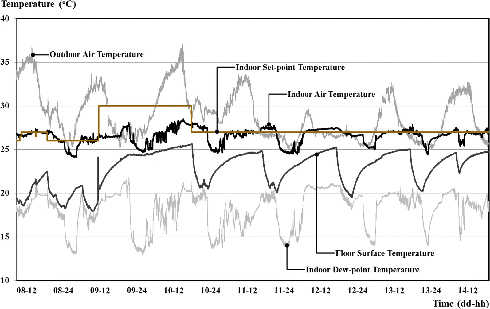

    Aproveito o tema e deixo o estudo de um caso cujos resultados se consideraram favoráveis.
    https://ijcsm.springeropen.com/articles/10.1186/s40069-018-0314-z
    As intersecções nocturnas das temps ext. e int. poderiam ter sido mitigadas com ventilação.
    Mas esse é um sistema independente, que pode ou não ser contabilizado/comparado.

    Colocado por: pguilhermeAproveito o tema e deixo o estudo de um caso cujos resultados se consideraram favoráveis.
    "In Korea"
    realmente é tal e qual o clima nacional seja litoral sul, norte ou interior.

    Que dogma! Os graus Kelvin na Korea são diferentes dos de cá?
    Se não é isso, então o que difere?
    Que conclusões se podem e não se podem tirar deste estudo?
    É o estudo de um caso com aquelas particularidades (apartamentos com 2 frentes, clima húmido, etc).
    Um estudo, não um projecto.
    Mas pela refutação, já vi o que (não) vai sair :)
