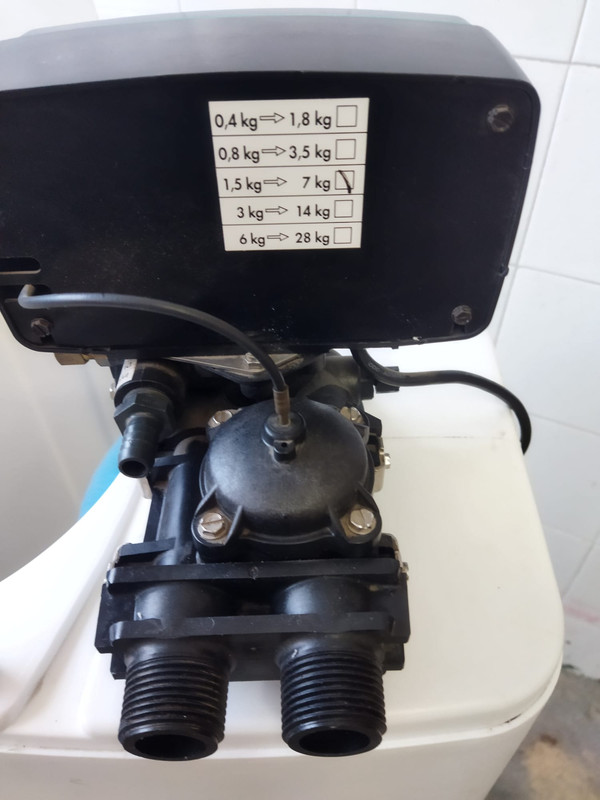

    Finalmente instalei o Descalcificador cá em casa.
    Tinha a agua com imenso calcário, 25ºfH (Graus Franceses).
    Já fiz o teste de dureza à saída do descalcificador e deu <1.
    Agora é só ir abrindo a válvula misturadora para ficar com a dureza desejada, não se deve ter a agua completamente limpa de minerais.
    Vou regular para 2-3 graus.
    O descalcificador que comprei é um Watermark 30, igual ao que um dos foristas aqui em cima também comprou.
    Falta ainda colocar umas mangueiras do tamanho adequado para o esgoto, as que aqui tinha me casa são muito grossas e não há necessidade.
    Uma duvida, costumam encher o deposito do sal, ou colocam uma pequena quantidade?
    Coloquei lá para dentro, duas sacas de 25kg, segundo o manual técnico, aquilo tem capacidade para 75kg.
    IMG-3624IMG-3625IMG-3626IMG-3628

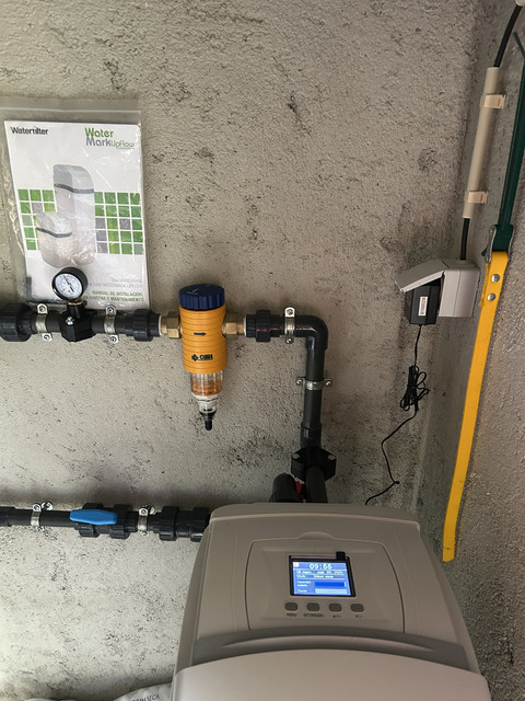

    A instalação é bastante simples, na altura encontrei um esquema na net que achei adequado e segui-o.
    Instalei um filtro antes do descalcificador como no esquema em baixo, preveja também uma saida de água para o esgoto da máquina.
    Na altura desta foto ainda não tinha o tubo de esgoto encaminhado, mas foi só comprar um pedaço de tubo flexível e encaminhar ali para o lado.
