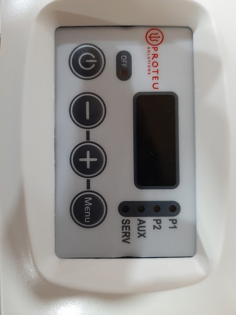

    - Segundo o manual se pressionar no botao k4 (menu) durante alguns segundos deveria aparecer a temperatura lida em s2, pois que acho que quase ja abrinum buraco no painel de tanta força e nada de me apresentar a temperatura de s2. Quem tem um igual/similar consegue? A tecla menu fuciona porque eu consigo entrar para escolher as temperaturas.

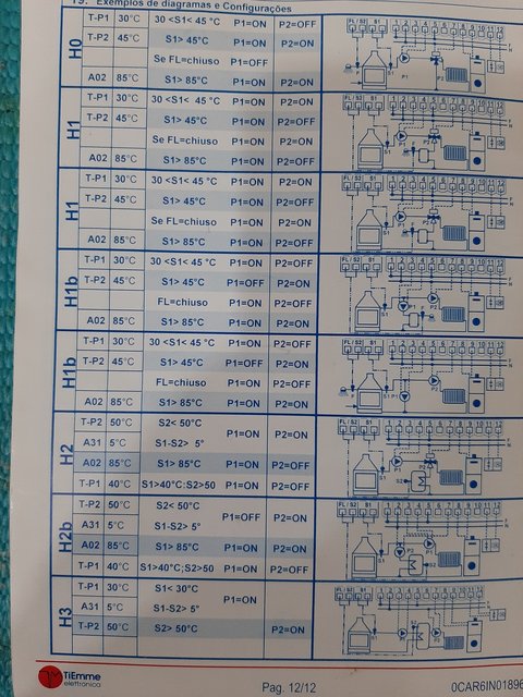

    O controlador é um tc 110-24a-32 https://potermic.com/app/uploads/2020/03/TC-110-204001-PAGINA-399.pdf&ved=2ahUKEwjtmfWskJT1AhUdiv0HHeBbCGUQFnoECDEQAQ&usg=AOvVaw2KdFh6B-gkRyeBvCoDs4hd" >
    Agora percebo a tabela de descrições e dos esquemas
    Pareceme que se enquadra no h2b
    Quando definindo temperatura de arranque de p1 para 50 e de p2 para 60 sendo que tenho que definir o A31 para 10 graus
    • SrR
    • 3 janeiro 2022
    O a31 é o diferencial entre a sonda1 (recuperador) e sonda2 (deposito) so quando esse diferencial for atingido é que as bombas arrancam, sendo que vai dar sempre prioridade as aqs
    Estas pessoas agradeceram este comentário: Zecter
  5.  # 9
    Finalmente acho que consegui. Tanto posso utilizar o h2b como o h3.
    Sendo que no h2b as bombas ficam trocadas, ou seja a p1 fica para o aquecimento e a p2 fica para a aqs, mas tenho a vantagem de se o sistema passar acima da temperatura limite o controlador ativa as 2 bombas.
    No h3 o p1 e p2 fica "direito", mas perco a funcionalidade de segurança.
    Estou a interpretar bem as coisas acho.
    Confirmam?

    Simples certo?

    Sim é simples, mas como nao tinha percebido o conceito do H, nunca mais la chegava. No manual nao diz em lado nenhum que aquele H deve ser alterado.
    Eu até já tinha percebido os esquemas, mas a parte de ir alterar o H, nao me estava a deixar chegar ao resultado final.
    So nao gosto do p1 e do p2 ficarem ao contrario no fundo. Preferia que ficasse o p1 para a bomba da aqs, mas tambem gosto da parte da segurança de arrancar as duas bombas, portanto mal por mal fica no h2.

    O k fica ao contrário? O H3 n é para aqs é sistema com deposito de inércia/ permutador/ separador

    Fica o p1 para a bomba do aquecimento e o p2 para a bomba das aqs.

    ele depois define a prioridade

    pois. Num pequeno teste que fiz enquanto a s2 nao chegasse a temperatura definida em p2 ele ativava a saida do rele p2, quando a so da s2 ultrepassava a temperatura do p2 o controlador alternava para a bomba p1. Certamente assim trabalha igual, é so que faz mas sentido p1 para as aqs e p2 para o aquecimento

    Para alterar o H tem que entrar no menu de instaldor, que no meu é carregar no botao menu e no off ao mesmo tempo (confirme no seu manual, porque eu acho que as referências dos controladores eram ligeiramente diferentes), depois navega no menu com o + e -, quando chegar ao H carrega no menu, e depoi para alterar o valor tem que segurar no menu e no + ou - ao mesmo tempo.
