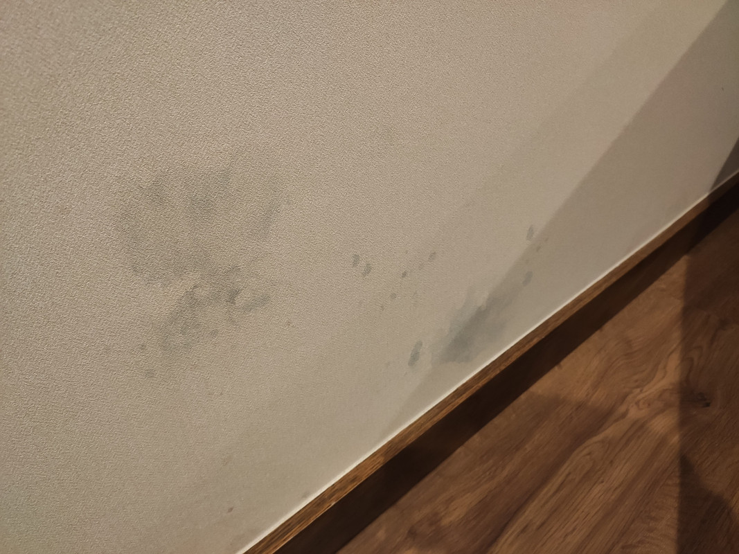

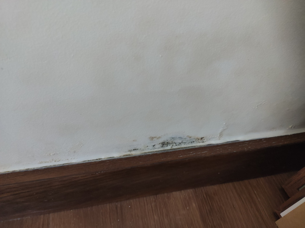

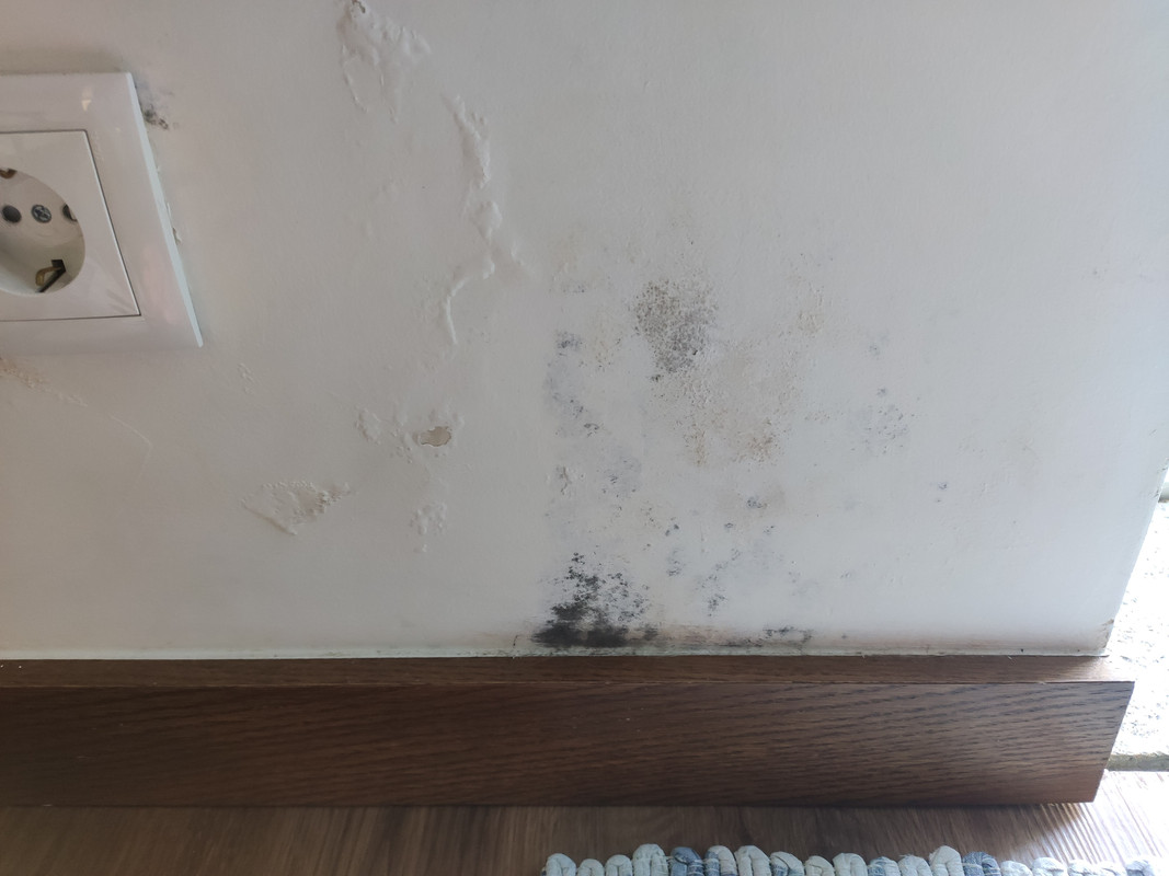

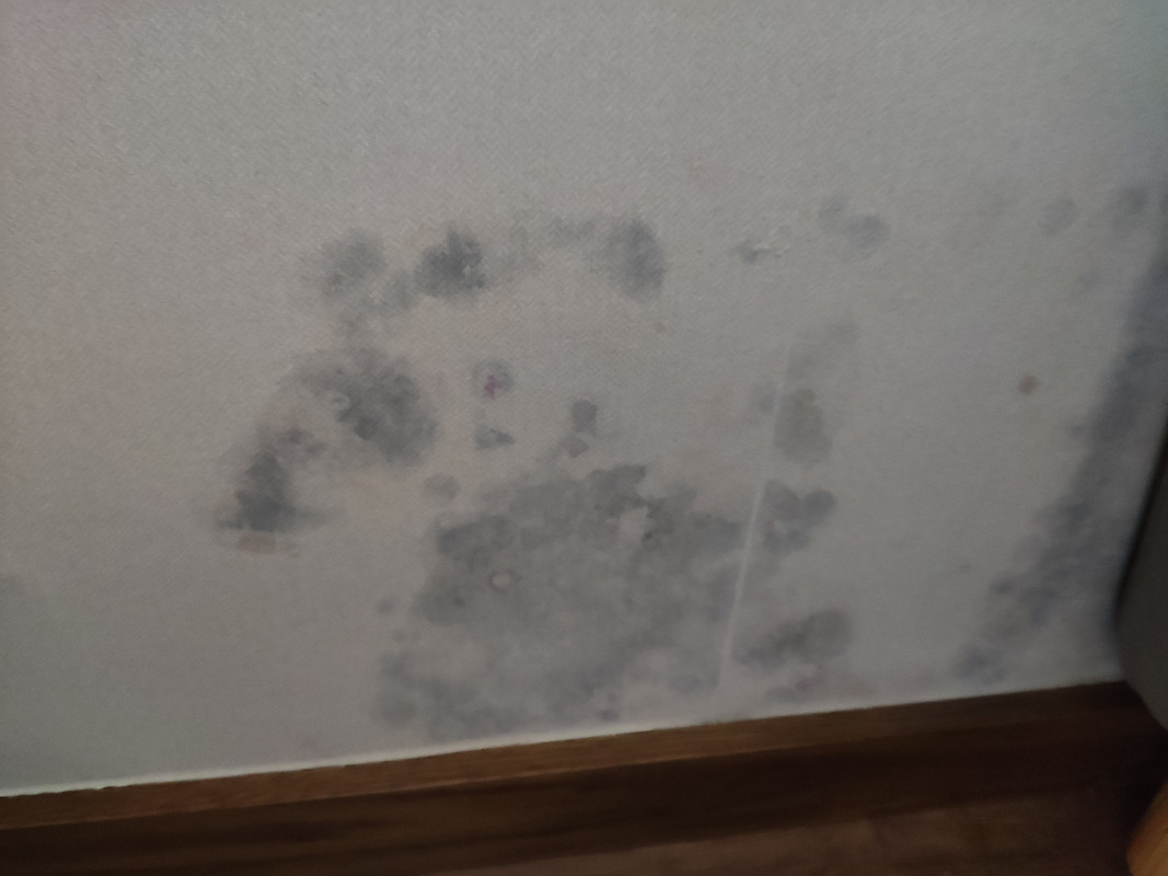

    Gostaria de pedir a vossa ajuda num aspeto. Eu restaurei uma moradia em banca e ficou pronta em SET 2021.
    No entanto no piso inferior, na sala estão a aparecer manchas negras nas paredes. No principio começou a aparecer na parede que tem papel de parede e comecei a pensar se seria da cola usada pelo colocador. No entanto depois começou a aparecer em paredes que não têm papel de parede.
    O construtor fala em massas podres. A mim parecem-me humidade. O mais estranho é que não estão aparecer de cima para baixo, mas sim de baixo para cima. E uma das paredes é uma parede interior. Alguém tem ideia do que possa ser e possível solução?

    Em principio, humidades ascendentes.
    É piso térreo?
    Este piso é o piso térreo sim.
    A cama já tinha o seu pavimento mas como não estava nivelado, nivelaram com massas (em algumas partes subiu 6/7cm). Depois colocaram autonivelante e apliquei chão vinilico.
    Colocado por: Rafael Vinhasnivelaram com massas (em algumas partes subiu 6/7cm). Depois colocaram autonivelante e apliquei chão vinilico.
    Tapou o caminho á humidade com esse vinílico.
    Ela agora concentra-se toda nas paredes
    • RCF
    • 20 janeiro 2022
    humidade por capilaridade
    Vem debaixo, por não existir um isolamento eficiente com o solo. É de difícil resolução...
