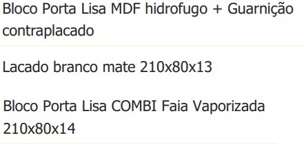

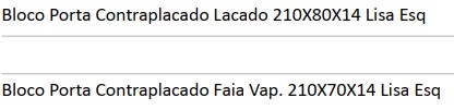

    Pedi uns orçamento para portas e foi-me dados os sequintes
    Empresa 1 - 6714.09€
    Empresa 2 - 6710.88€
    Empresa 3 - 6690.83€

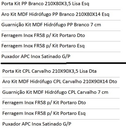

    Depois como passam um pouco o orçamento pedi a uma das empresas que me desse uma solução mais em conta tendo em conta que umas portas são para um apartamento para alugar e para um espaço comercial, e recebi esta sugestão
    Empresa 4 - 2860.19€
    Uma vez que os apartamento encontram-se num local com muita humidade no ar (90% ou mais) que solução seria mais indicado.
    Porque depois falamos em MDF outras Aglomerado outras Contraplacado, umas CPL outras PP fico super confuso.
    Será que alguém me podia ajudar
    CPL - Revestimento em papel melaminico, pode imitar madeiras, padrões, cores sólidas, etc...
    PP - Polipropileno (plástico)

    Malta na minha ignorância qualificava do melhor para o pior
    - Contraplacado
    - MDF
    - Aglomerado
    - PP
    - CPL
    Agora a enorme questão é a seguinte
    Contraplacado / MDF / Aglomedaro - Na casa dos 6700€
    PP / CPL - Na casa dos 2800€
    Não existe nada que não seja tão fraco como o CPL e PP e que não seja ao preço dos 6700€
    Tipo algo na caso dos 3500/4000€ e que seja de qualidade intermédia. Ou será que alguns orçamentos estão aqui muito caros
