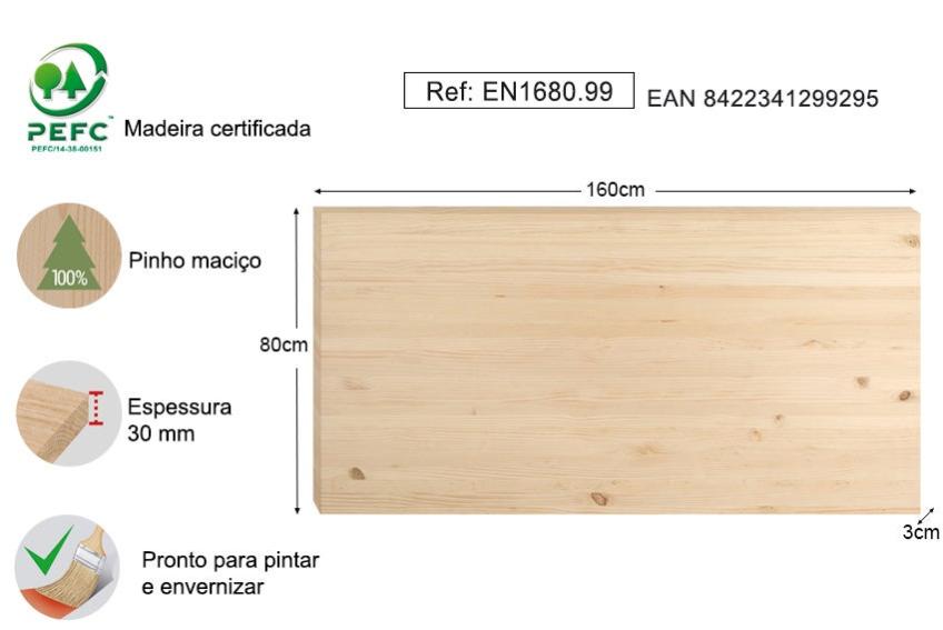

    Tem de ser branco, independentemente da "base". Pegando na sua sugestão, se pudesse ficar com acabamento em branco, não pintado mas idêntico às do IKEA. Peço desculpa mas esta é uma área que não domino.
    De qualquer forma, essa madeira maciça é mais resistente do que a Melamina, correcto?

    Colocado por: Roberto JesusTem de ser branco, independentemente da "base"
    Pinta de branco
    Quer um móvel lacado é isso?

    Colocado por: Roberto JesusMas a questão essencial nem é essa. A questão é sobre a resistência.
    Um tampo de madeira de 1.50m com 3cm não acredito que empene facilmente, ainda por cima para secretária.
    Colocado por: Roberto JesusPosso pedir para revestir eventualmente?
    Pode pedir para lacar sim, não estou é dentro de preços.

    Colocado por: Roberto JesusDe qualquer forma, essa madeira maciça é mais resistente do que a Melamina, correcto?
    amigo.. a melamina é o revestimento de acabamento. o tampo será de certeza executado em outra coisa...:
    Placa de aglomerado
    composto de aglomerado e favo cartão
    MDF
    Composto de MDF e favo de cartão
    Composto em madeira, MDS e favo...
    etc...
    Um vão de 1,50m, vai sempre vergar, dependendo das cargas que lhe meta. inclusive em madeira maciça lamelada com 28mm.
    eu aconselho que meta uma travessa ao todo o comprimento do plano de trabalho. Concerteza que consegue inserir uma nervura, atras do espaço ocupado pelo teclado.
    Tinha um tampo de estirador com 150x100cm, era em Aglomerado 15mm folheado a melamina branco. Tinha 1.00m de distancia entre apoios e ainda uma travessa em chapa de aço quinada em L. Aguentou muita coisa...
    Pelo exposto, face as espessuras que indica não aconselho que tenha vãos superiores a 1.00m ( em aglomerado) e 1.20m em madeira maciça. sem ter travessa de reforço.
    O mais simples e economico, é comprar um tampo já feito e proceder ao seu reforço, como indiquei.
