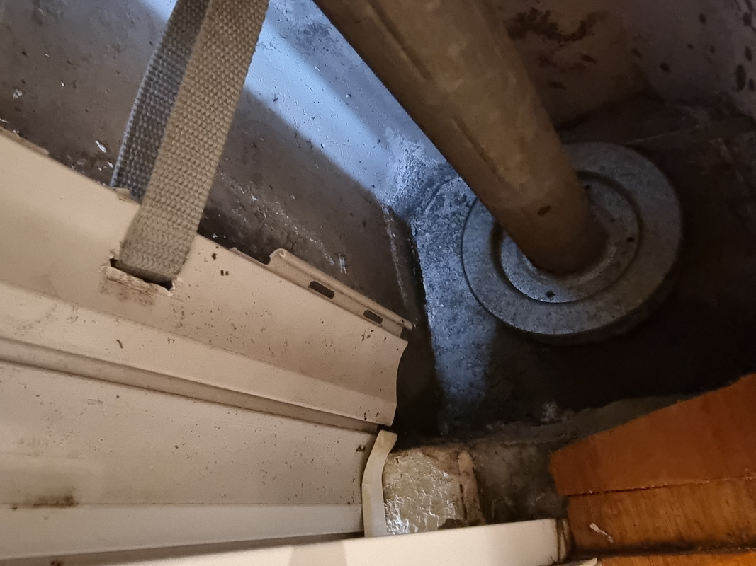

    Boa tarde a todos
    Como o titulo indica quero acabar com as fitas e o buraco onde passa a fita dos extores exteriores
    Para alem disto como vou meter uma estante a toda à volta da janela no quarto da minha filha , a fita lá só ia extorvar .
    Como tal queria saber o necessario para fazer a alteracao e se tenho de meter interruptor ou se é por wifi ou se tenho de ter as 2 coisas ( tenho material suno da legrand)
    [Img]https://i.postimg.cc/26mjhbR7/20220324-170044.jpg[/img]

    Fiz uma conversao dessas a pouco tempo. A maior dificuldade é ter uma puxada eléctrica próxima. De resto super simples. Um motor eléctrico adaptado ao tubo e coloquei um shelly. Isto para nao montar um interruptor.

    Eu vou meter uma calhasita provisória que depois vou meter tecto falso e fica tudo tapado . Isso do shelly é o que ?
    Depois queria meter uma tecla de um interruptor do hall que ao clicar fechasse todos os estores
    Desculpa não fui mt detalhado.
    O shelly é um módulo wifi para controle de estores e não so. Optamos por isso pois era complicado estar a furar a parede para meter o interruptor na parede. Entao optamos por apenas esse módulo.
    Se tiveres todos os estores com estes módulos. Podes depois programar "cenas" onde abres e fechas todos ao msm tempo a partir de um interruptor fisico. Ou programar cada um a abrir automaticamente.
    Um mundo de oportunidades. A questão é que tens que ter boa recepção wifi no sítio onde montas os módulos.
