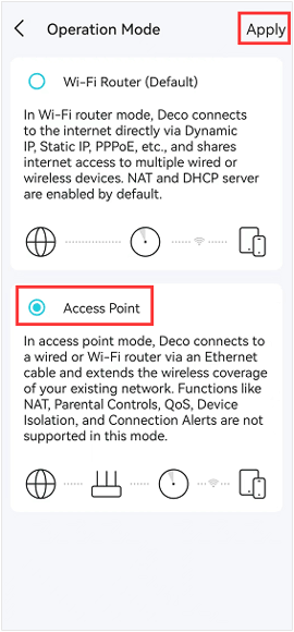

    se vais ligar por cabo usa Acess Point! não uses os mesh!

    Se é para ligar por cabo não é mesh, são varios access points.
    Agora pode usar APs autonomos e independentes, ou um sistema mais completo em que são vistos como um só.
    Nesta ultima opção os APs até são geralmente mais baratos, mas requerem um controlador, o que para instalações pequenas pode não compensar.

    Eu tenho 3 DECO M4 ligados por cabo e trabalham que nem um relógio suíço.
    Cobrem a casa toda e também o exterior, pátio e garagem.
