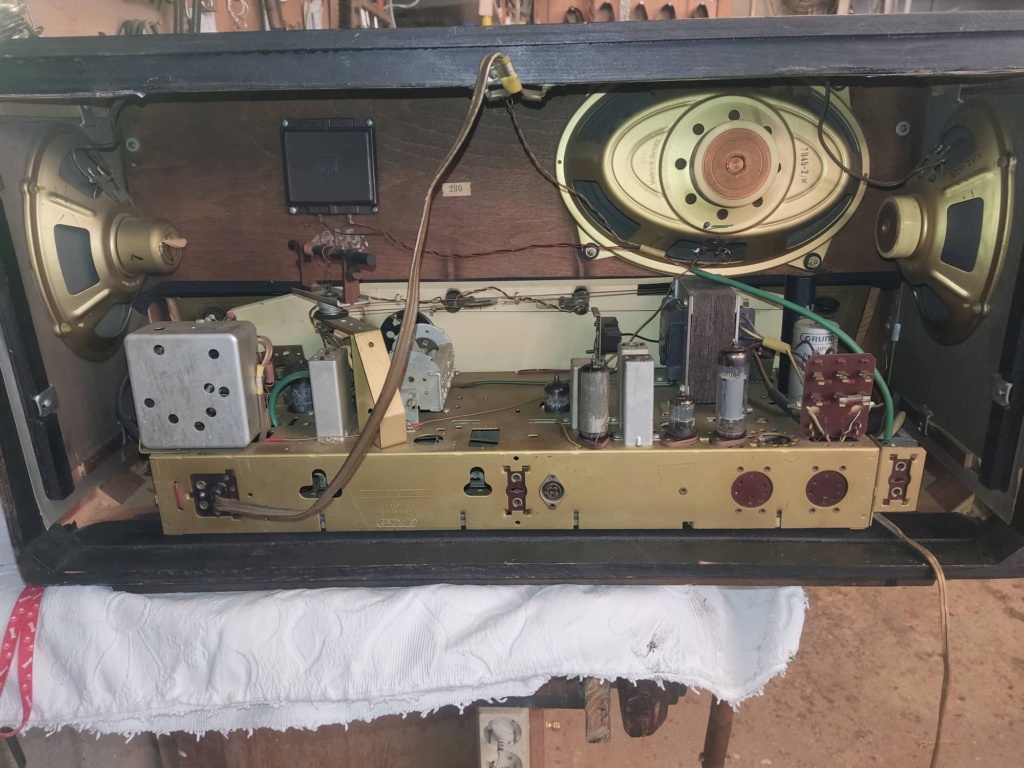

    Boa tarde, peco descupla nao ter postado antes mas o vagar tem sido pouco. aqui vai.
    Bonitas entranhas. A "selva de peças" está dentro dessa caixa de metal, mais esse condensador cinzento que diz "Grundig" que está por trás do fusível. O rádio precisa de ser revisto como deve ser. Se tiver paciência, vá ao YouTube e pesquise por "Electronics old and new by M Caldeira", escolha uma série de restauro, e vai ver a complexidade da coisa. Para informação, o senhor é madeirense.

    Esse era um rádio "de gabarito", e parece estar estimado.
    E fotos de frente, não há?
