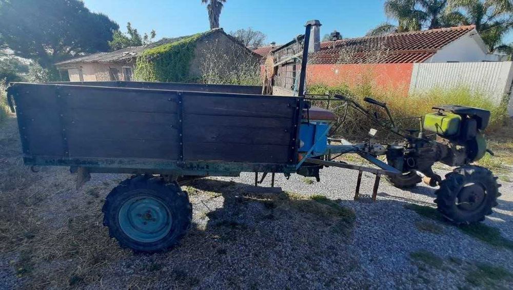

    Ora bem, o meu sogro tem um tractorcarro, um Errepi 4×4, é um tractor apenas de carga, tem uma frente com o motor e atrás soldado é a carroça (tem sistema basculante), é tudo junto, foto de um parecido - https://moisesegoncalves.pt/produto/tratocarro-errepi-4-4/
    Tem seguro feito com o nr do chassis. Não tem matrícula.
    Polícia intersectou-o e indicou que multa é de 600€ por não ter matrícula. Já li e tem lógica ter matrícula, mas não tem. Qual a maneira de a pedir ? Onde ? Alguém já teve o mesmo problema ?

    Esse veículo pode ser enquadrável de várias formas, são considerados Moto cultivadores / Máquina Agrícola, e não estão obrigados a ter matricula uma vez que o IMT nunca criou um regulamento para homologação desses veiculos (ex. Ceifeiras, Máquinas de Rechega de Madeiras, etc), ou podem ser consideradas Máquinas Industriais - Categoria UT - Unidade de Transporte (terá sido esse o entendimento da policia)
    Para Homologar como máquina Industrial deverá contactar um Organismo de Inspeção de Máquinas.

    Eu entendo moto cultivador como sendo aqueles que tem possibilidade de separar a parte do motor da carroça. Este não dá... Ok. Vou procurar um organismo inspecção de máquinas e questionar.

    O meu avô tinha um e tem matrícula para reboque acho eu. Começa pela letra c e depois tem 4 ou 5 números. Veio logo do concessionário com matrícula. Há 26 anos atrás.
    Boa tarde.
    Só para questionar se chegou a alguma conclusão. É que tenho a compra de um tratocarro em vista e não tem matrícula. Tem apenas um triangulo e um sinal de 40 redondo atrás.
    Do conhecimento que tenho, se tem motor a combustão e circula na via pública então tem que ser matriculado.
