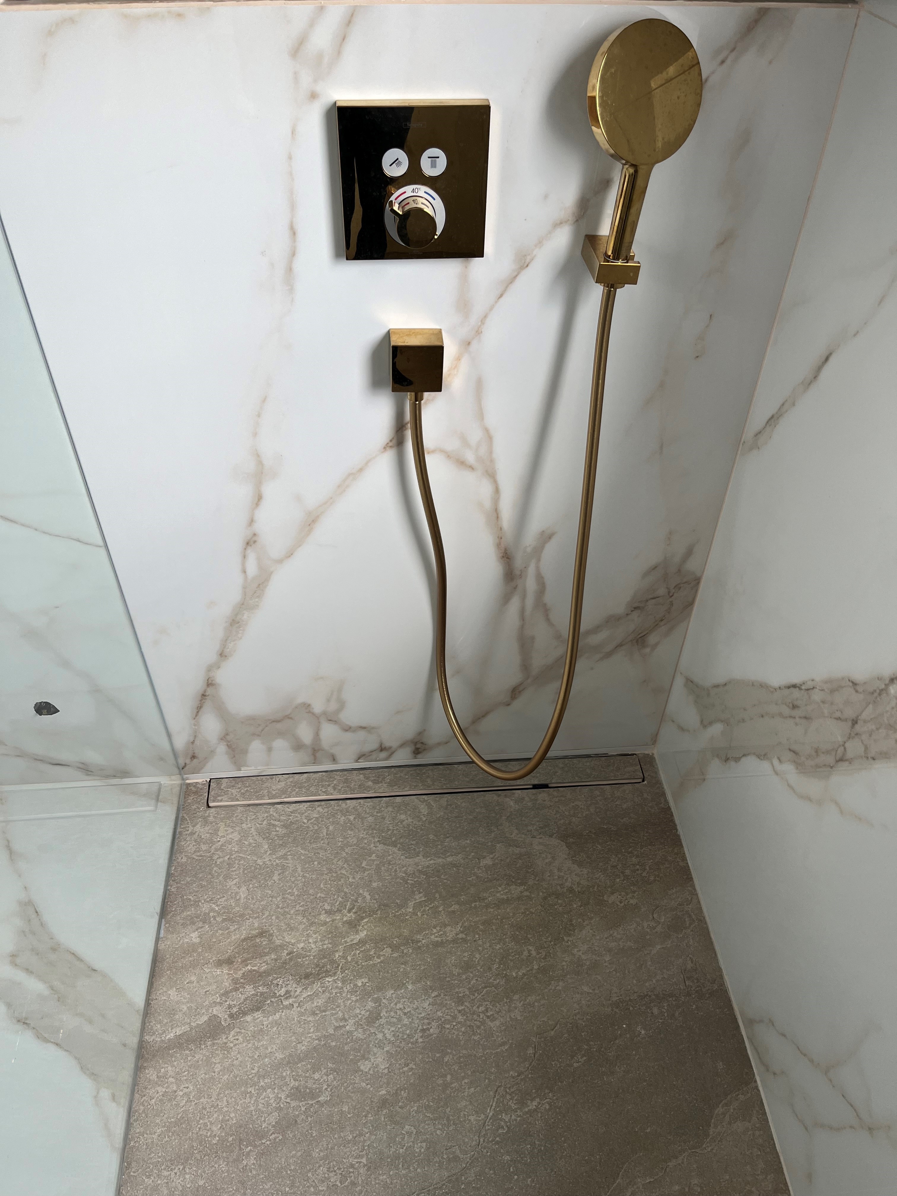

    Fotos de um dos duches.
    shower1
    Shower2
    Concordam com este comentário: SrR
    Estas pessoas agradeceram este comentário: marize, Fresias, Vert.olive
  6.  # 28
    O resguardo foi só colado ou colocaram calhas/perfis.
    Estou a pensar fazer o mesmo e ando a ver como fazer, queremos resguardo até ao teto.
    Já agora qual a medida mínima em largura para evitar que saia a água?
    • xpro
    • 24 janeiro 2024 editado
     # 29
    Em baixo e na parede só pousado e silicone, levou duas ferragens douradas pequenas para prender ao teto falso. O que se gasta em vidro poupa nas ferragens.
    Estas pessoas agradeceram este comentário: tiagodiaf

  8.  # 31
    Colocado por: xproFotos de um dos duches.
    shower1
    Shower2
    Concordam com este comentário:SrR
    Estas pessoas agradeceram este comentário:marize,Fresias
    tem bom aspeto, a mim só me faz confusão aquele fecho ao fundo por causa da inclinação da base, mas é daquelas coisas que só eu reparo purtanto não ligue:)
    Concordam com este comentário: xpro

  12.  # 36
    Colocado por: jpmassena
    Tenhoistoprevisto para esse remate. Na lateral também vai levar o que se vê nessa imagem.
    para ser sinceros, ainda gosto menos dessa solução.
    Mas isto dos gostos é o que é…
  13.  # 37
    Colocado por: DR1982gosto menos dessa solução
    Então qual a solução de que gosta? Ou não gosta de todo de duche italiano?
  14.  # 38
    a mesma peça vir a baixo inteira
    Concordam com este comentário: tiagodiaf
  15.  # 39
    Colocado por: xpro
    Por acaso tive esse receio mas ainda não tive esse problema mas também tem 1.58 m de vidro e 1 m de largura.
    e não tem salpicos para fora? Eu tenho 1.7m de largura de resguardo e mesmo assim a senhora ainda me manda salpicos para fora. Não me incomoda, mas aparecem alguns ainda
  16.  # 40
    Colocado por: DR1982a mesma peça vir a baixo inteira
    Então tem duas opções, se não me esqueci de nenhuma:
    - Ou tem essa frontal do duche com peças diferentes, em que não precisa de alinhar com as restantes paredes
    - Ou tem de cortar todas as outras peças em baixo para alinharem com essa
    - Existe mais alguma opção?
