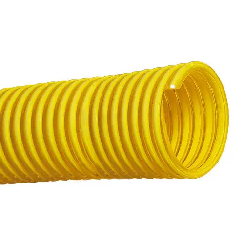

      O VMC irá ser instalado no sotão, relativamente ao material para instalação, sugeriram-me tubo flexivel PVC. É a melhor opção? existem outras? ...contudo há duas opções.
      opção 1
      opcao 1
      opção 2
      opcao 1
      O que está previsto é usar a opção 1 para ligar ao VMC, atravessar a placa e ligar a uma boca de extração. A opção 2 irá ser utilizada para ligar ao VMC, passar para o piso inferior (dentro da parede ou roupeiro) e ligar a uma boca de extração. Faz sentido?
