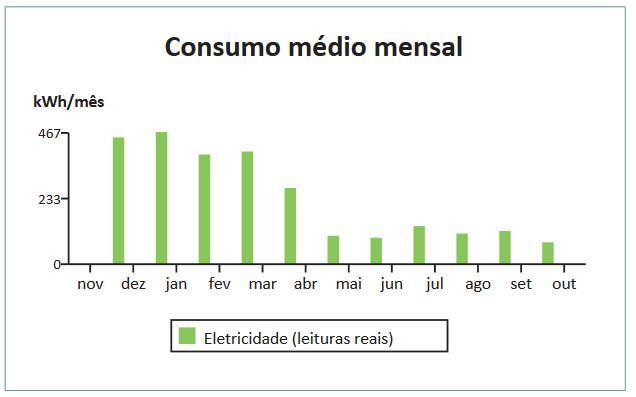

    Colocado por: rjmpires
    Se dissesse que em média irá poupar 25€/mês ainda acreditava.. 50€ estou a achar muita fruta, ou então está a pagar demasiado por kWh.
    Eu poupo mais que isso por mês. Imagem retirada diretamente da fatura da EDP.
    painéis instalados em meados de abril

  11. Colocado por: eu
    Não me venhas com um gráfico com baixo consumo nos meses de verão 😂
    • 15 novembro 2022
    Colocado por: rjmpiresNão me venhas com um gráfico com baixo consumo nos meses de verão
    Se instalei em Abril deste ano, querias os gráficos de quando?

  12. Colocado por: eu
    Daqui a 1 ano falamos sobre poupanças.
