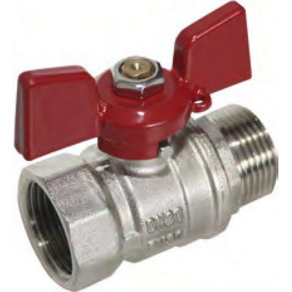

    Para isso, após longas horas de reflexão, cheguei a esta solução que represento na imagem: instalar uma válvula de corte no traço T e derivar um novo tubo (no desenho a castanho) até à entrada E2. Onde depois ligaria a bomba A, na qual confio para alimentar os programadores da rega. A bomba B seria ligada na E1 e com a válvula fechada alimentaria o circuito das torneiras de jardim.
    Está bem pensado?

    Coloca uma válvula de corte na aspiração de cada bomba
    Estas pessoas agradeceram este comentário: Casa da Horta
  11.  # 811
    Sim, resolvia, mas tinha de andar sempre a abrir e fechar quando precisasse de uma das bombas. Não era prático.
