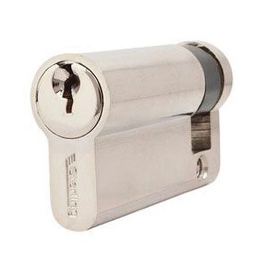

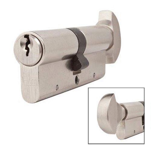

    troquem o canhão por um sem entrada de chave interior.
    e metem uma chapa a tapar o buraco.
    ou então um canhão europeu com botão:
  13.  # 15
    Mas esse canhão dá para trancar do exterior certo? Ficamos com um problema pior caso ele decida trancar ao sair de casa...
  14.  # 16
    o canhão pelo lado de fora é apenas para meter a chave e abrir o trinco, não é para trancar.
    o que teem ai é uma ilegalidade e em situação de perigo
