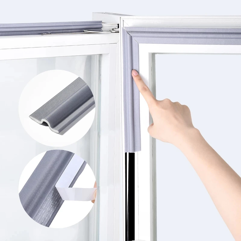

    No Aliexpress consegue encontrar diversas fitas autocolantes que ajudam um pouco na questão da passagem de ar pelas frestas.
    Já comprei diversos tipos de fitas para aplicações diversas e ajudam bastante.

    O que recomenda para janelas de correr de alumínio?
    Já substituí umas fitas de pelo que se colocam nas frestas da janela, mas não parecem ter resultado muito bem.
    Têm várias opções... para as de correr este tipo parece-me o ideal

    Obrigado pela dica, rjmpires. Vou experimentar esse produto. Tenho ainda uma questão : Sendo que a passagem de ar que mais noto é nas zonas de cima e baixo (rolamentos entre a janela exterior e interior), em que zonas das janelas faz sentido aplicar o isolante? Existe algum guia específico para totós?
    Consoante o caixilho, há de fazer mais sentido colocar na parte fixa ou móvel.
    O principal é a janela manter-se funcional ao mesmo tempo que veda melhor e não estraga o vedante.

    Nesse caso talvez fosse mais benefício colar na parte móvel a sobrepor na parte fixa.
    Colocado por: rjmpiresNesse caso talvez fosse mais benefício colar na parte móvel a sobrepor na parte fixa.
    Peço desculpa, mas não sei se percebi bem. Na foto que mostrei, ambas as partes (folhas?) são móveis. Está a dizer que devo colar na vertical, ao comprido, nas partes móveis para a esponja encostar à parede quando fecham?
    Nesta janela, a maior passagem de ar que noto é entre as duas partes (por exemplo, na fresta inferior que é apresentada na terceira foto). Não será possível aplicar a esponja na horizontal de tal forma que cubra a fresta e mesmo assim possam deslizar ambas?
    Vê o video deste anúncio a ver se percebes.
    https://a.aliexpress.com/_mKUGVTy

    Finalmente algo que parece fazer sentido para as janelas de correr. Obrigado pela partilha

    Boa, era isso mesmo. Obrigado mais uma vez!
